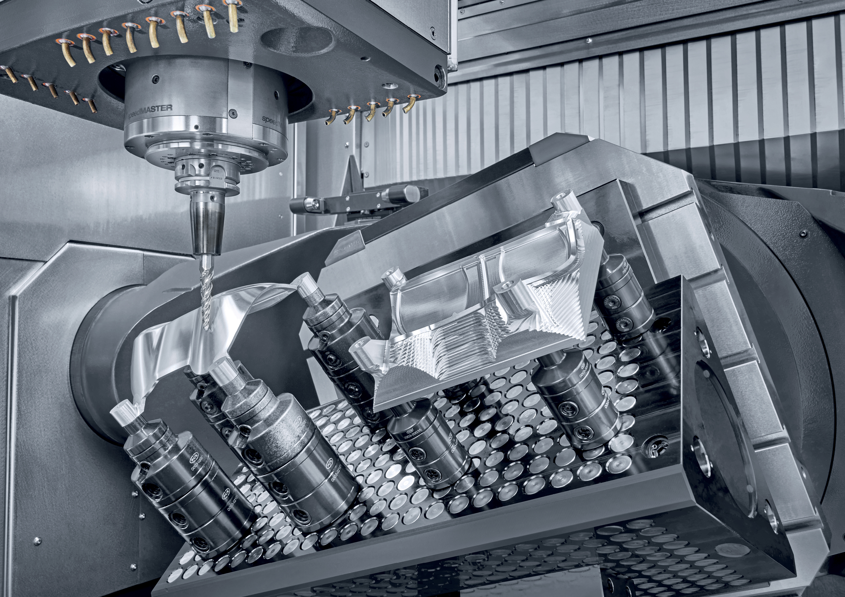

Aviation & Space, Die & Mold oder Mobility – die Vielseitigkeit der DMC monoBLOCK Baureihe von DMG MORI bewährt sich seit jeher in zahlreichen Branchen. Die DMC 65 monoBLOCK 2. Generation und DMC 75 monoBLOCK 2. Generation werden diese Erfolgsgeschichte fortsetzen. Auf lediglich 8 m² Stellfläche fertigen die beiden 5-Achs-Simultanbearbeitungszentren komplexe Werkstücke bis ø 630 x 500 mm und 600 kg. Der Schlüssel zu einer noch effizienteren Bearbeitung ist die Integration mehrerer Prozesse in einer Aufspannung. So kombiniert die DMC 65 monoBLOCK 2. Generation auf Wunsch sechs Technologien: Fräsen, Drehen mit bis zu 1.200 min-1, Schleifen, Verzahnen, In-Prozess-Messen und Ultrasonic.

Die DMC 65/75 monoBLOCK 2. Generation  zeichnet sich durch ihre herausragende Genauigkeit und Zuverlässigkeit aus. Die 3-Punkt-Auflage sorgt für beste Stabilität und höchste Bearbeitungsperformance. Dank der stabilen Konstruktion mit einem großvolumigen Schlitten und 45 mm breiten Rollenführungen in allen Achsen wird eine exzellente Dauergenauigkeit gewährleistet. Groß dimensionierte Kugelgewindetriebe mit einem Durchmesser von bis zu 50 mm tragen ebenfalls zur hohen Präzision der Maschine bei. Umfangreiche Kühlmaßnahmen in der Grundmaschine, Mehrfühlerkompensation sowie eine thermosymmetrische Stößelkühlung führen zu einer höheren Genauigkeit und einer besseren Oberflächenqualität. Insgesamt wird eine Positioniergenauigkeit von 4 µm erreicht, was die DMC 65/75 monoBLOCK 2. Generation zu einer idealen Wahl für anspruchsvolle Bearbeitungsaufgaben macht.

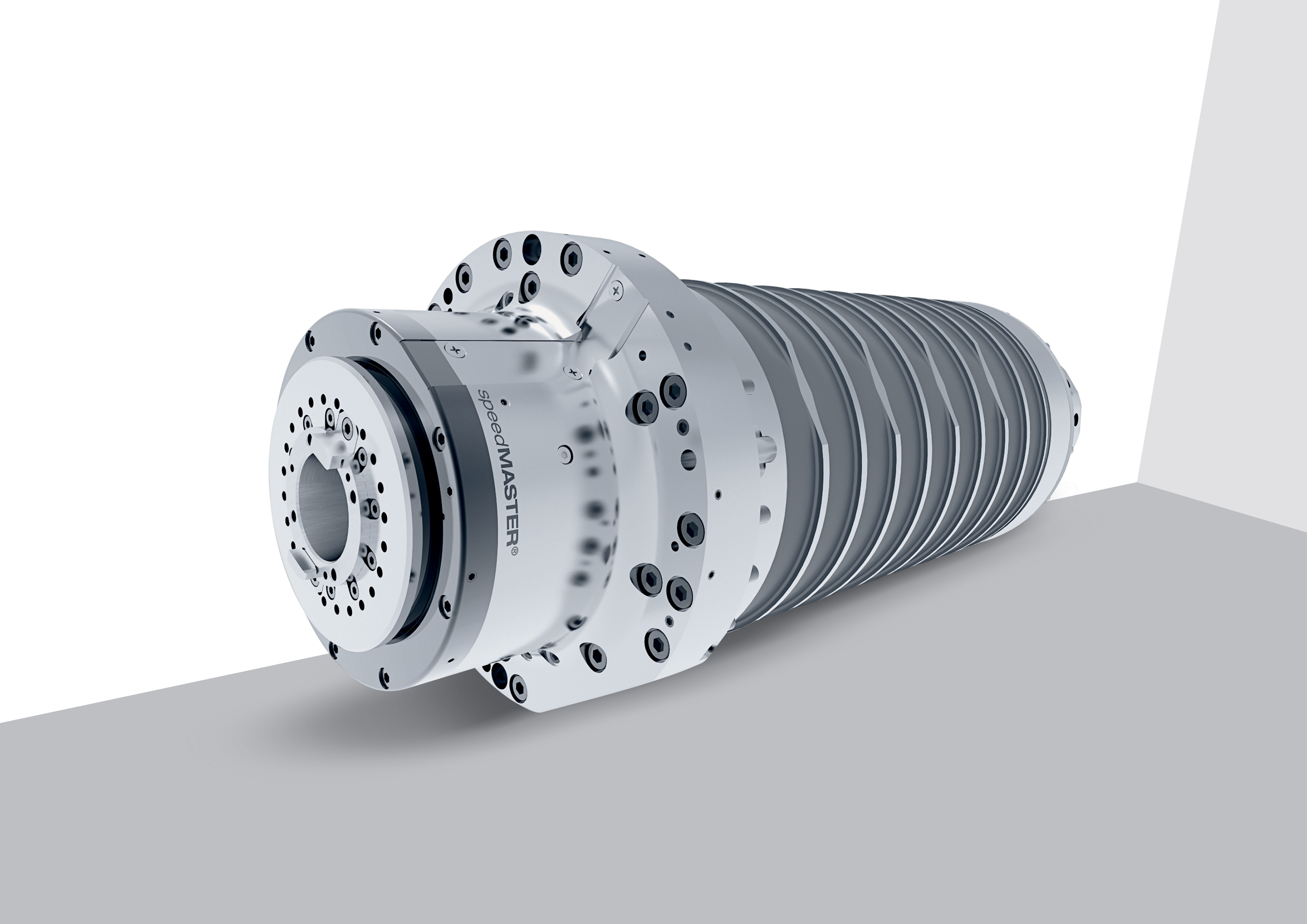

Die breite Spindelpalette erlaubt eine anwendungsspezifische Ausstattung der DMC 65 monoBLOCK 2. Generation. Das Angebot reicht von Drehzahlen bis 30.000 min-1 oder Drehmomenten bis 200 Nm. Alle MASTER-Spindeln haben eine 36-monatige Gewährleistung ohne Stundenbegrenzung und eine technische Verfügbarkeit von über 96 Prozent. Ein maschinenintegriertes Werkzeugmagazin mit bis zu 240 Plätzen sorgt im Fall der DMC 65/75 monoBLOCK 2. Generation auch in einer variantenreichen Einzelteil- und Kleinserienfertigung für minimale Nebenzeiten. Die DMC 75 monoBLOCK 2. Generation ist mit einer 20.000er speedMASTER Spindel (35 kW, 130 Nm) vorkonfiguriert und bietet eine Top-Ausstattung zum Best-Preis. Ein Werkzeugmagazin mit 60 Plätzen und der Technologiezyklus Machine Protection Control (MPC) sind ebenfalls Teil des Pakets.
