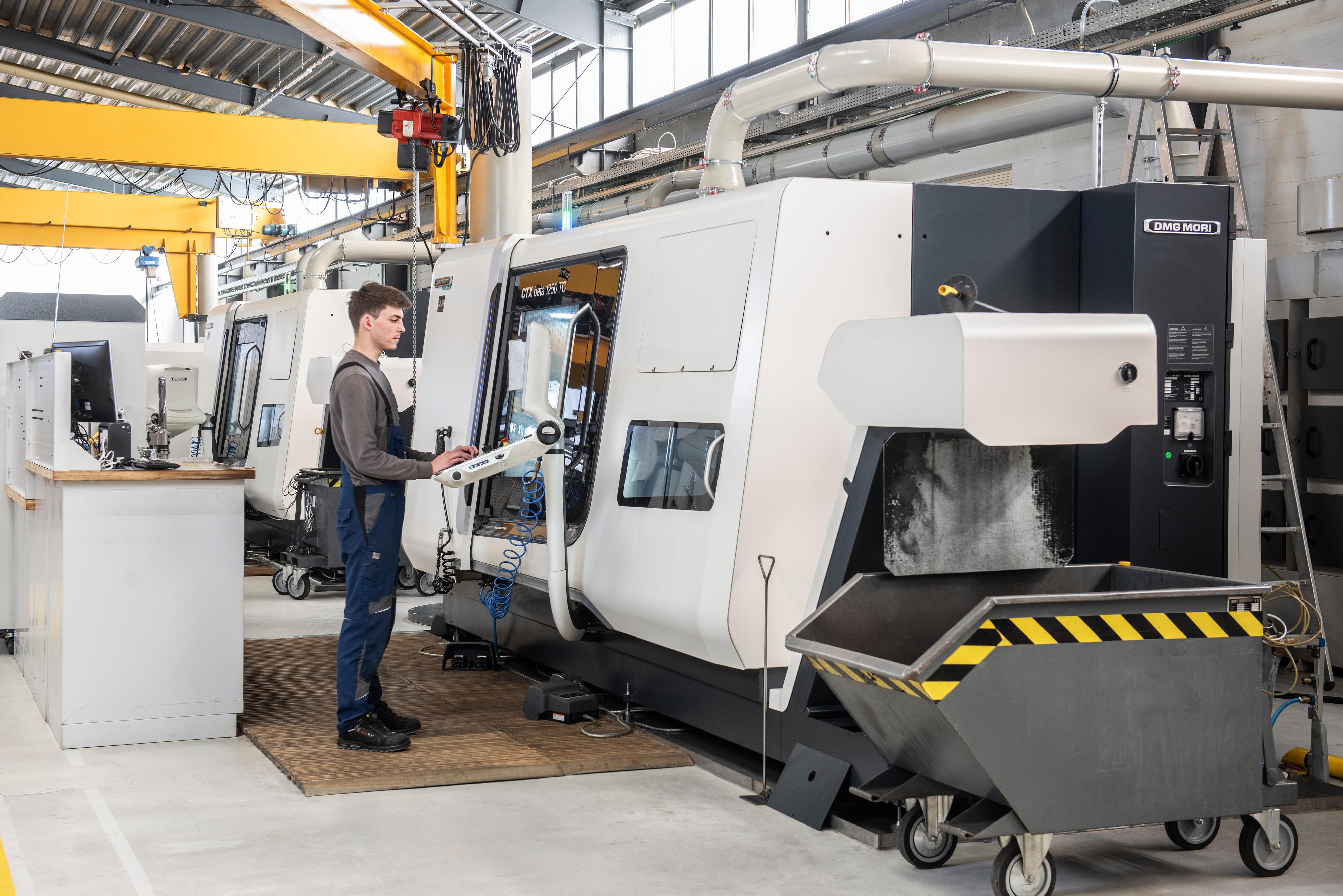

Da die Regelarmaturen aus einer Vielzahl an anspruchsvollen Komponenten bestehen, hat deren Präzision einen wesentlichen Anteil an dieser Performance. „Deshalb nutzen wir in der Zerspanung ausschließlich hochgenaue Werkzeugmaschinen“, verweist Andreas Petker auf den Maschinenpark mit insgesamt zehn Drehzentren von DMG MORI. „Insbesondere die Komplettbearbeitung ist für eine wirtschaftliche und qualitätsorientierte Fertigung essenziell.“ Damit erklärt er den hohen Anteil an Dreh-Fräszentren. Größere Komponenten werden auf drei CTX gamma 2000 TC bearbeitet, für die sich HORA seinerzeit wegen der anwenderfreundlichen ShopTurn-Programmierung entschied. Für Waldemar Benks – er ist in der Zerspanung zuständig für die Prozessauslegung – ein wichtiger Faktor im Tagesgeschäft: Wir programmieren die Bauteile in diesen Fällen ausschließlich an der Maschine, sodass der Bedienkomfort entscheidend ist.“

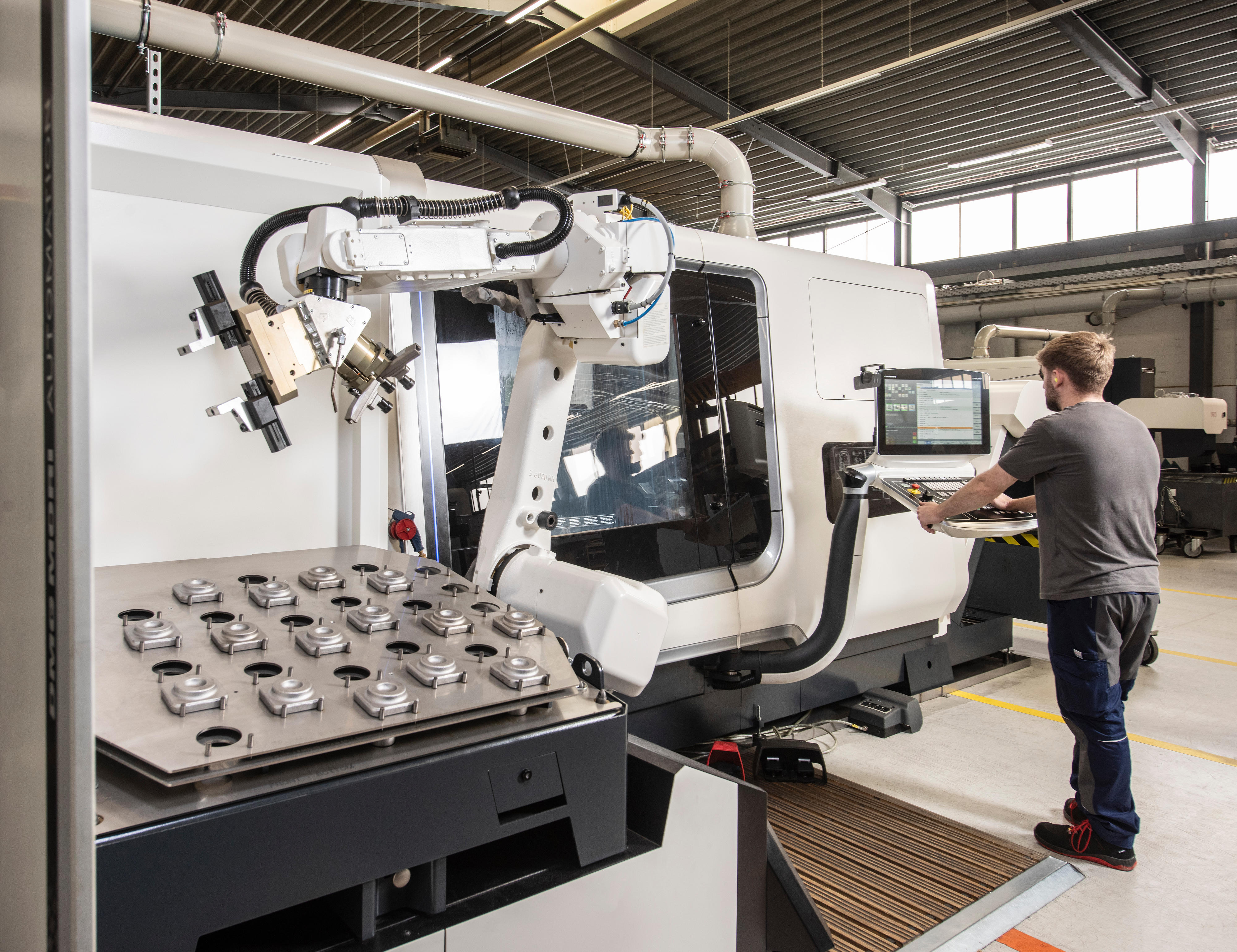

Die später angeschafften CTX beta TC Modelle bieten Platz für ein extrem breites Bauteilspektrum. „Dank ihrer Vielseitigkeit können wir diese Maschinen praktisch permanent auslasten“, erklärt Andres Petker. Eine CTX beta 1250 TC verfüge zudem über einen Robo2Go,, der Aufträge mit Kleinserien in mannlosen Schichten abarbeite. „Die Regel sind jedoch Einzelteile, die im ersten Versuch korrekt bearbeitet werden müssen, weil das Rohmaterial oder die Gussteile eigens für den Auftrag beschafft werden“, betont Andreas Petker. Den hohen Anspruch in der Fertigung erfüllt HORA mit gut ausgebildeten Fachkräften – auch aus der eigenen Lehrwerkstatt. Hier kommt ebenfalls eine Drehmaschine von DMG MORI, eine CTX 350, zum Einsatz.

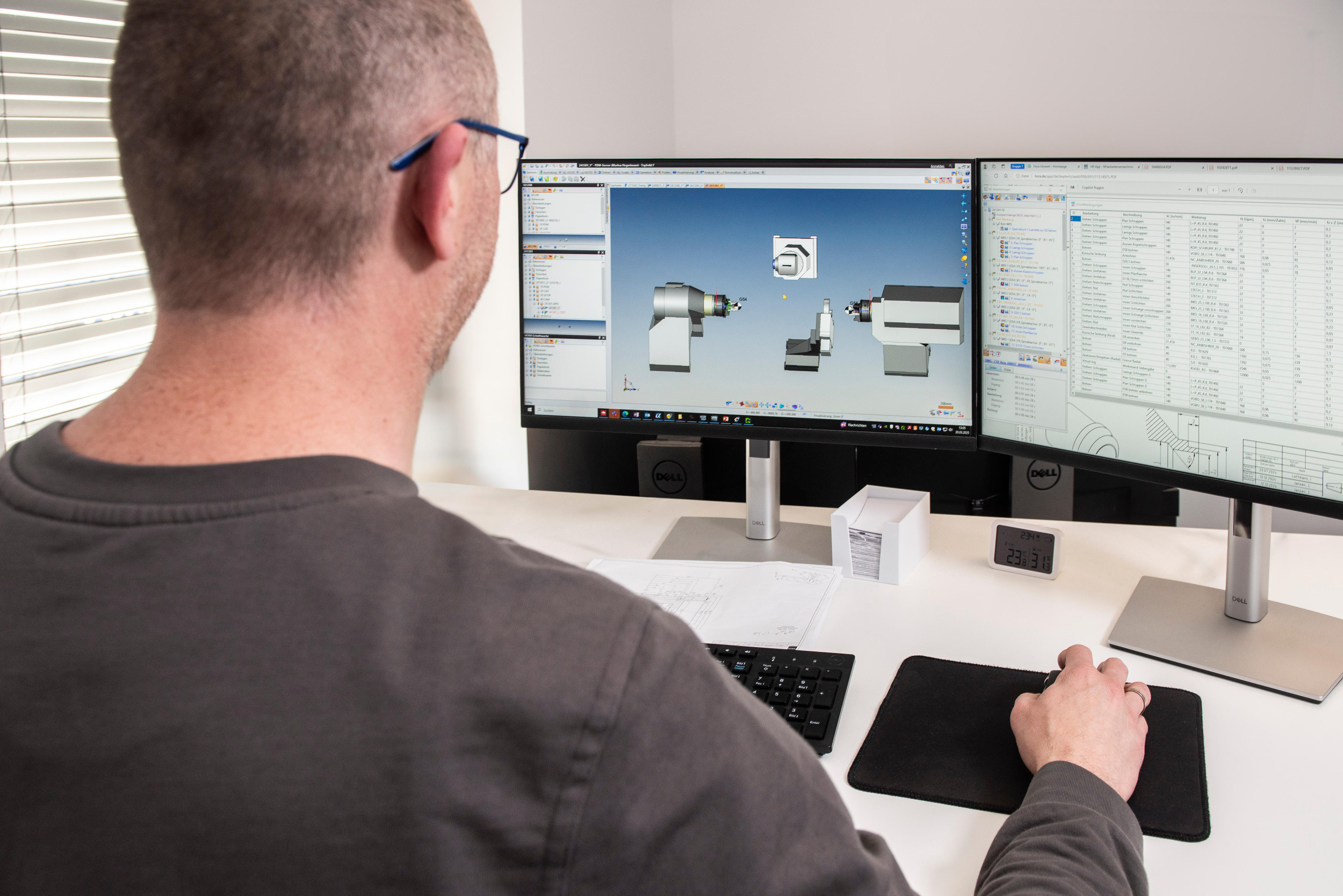

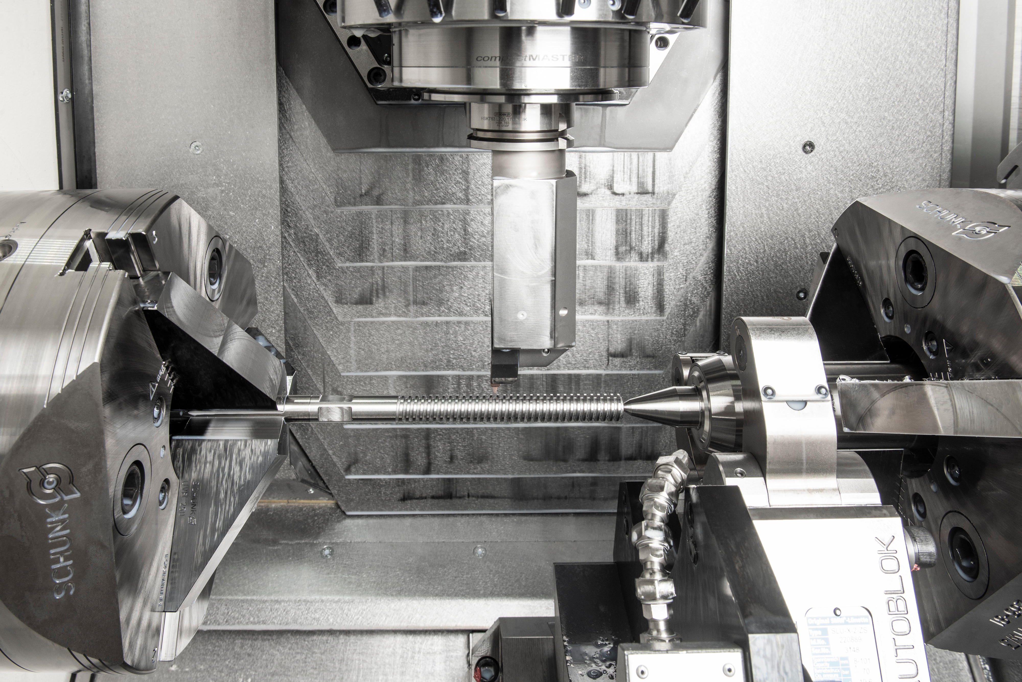

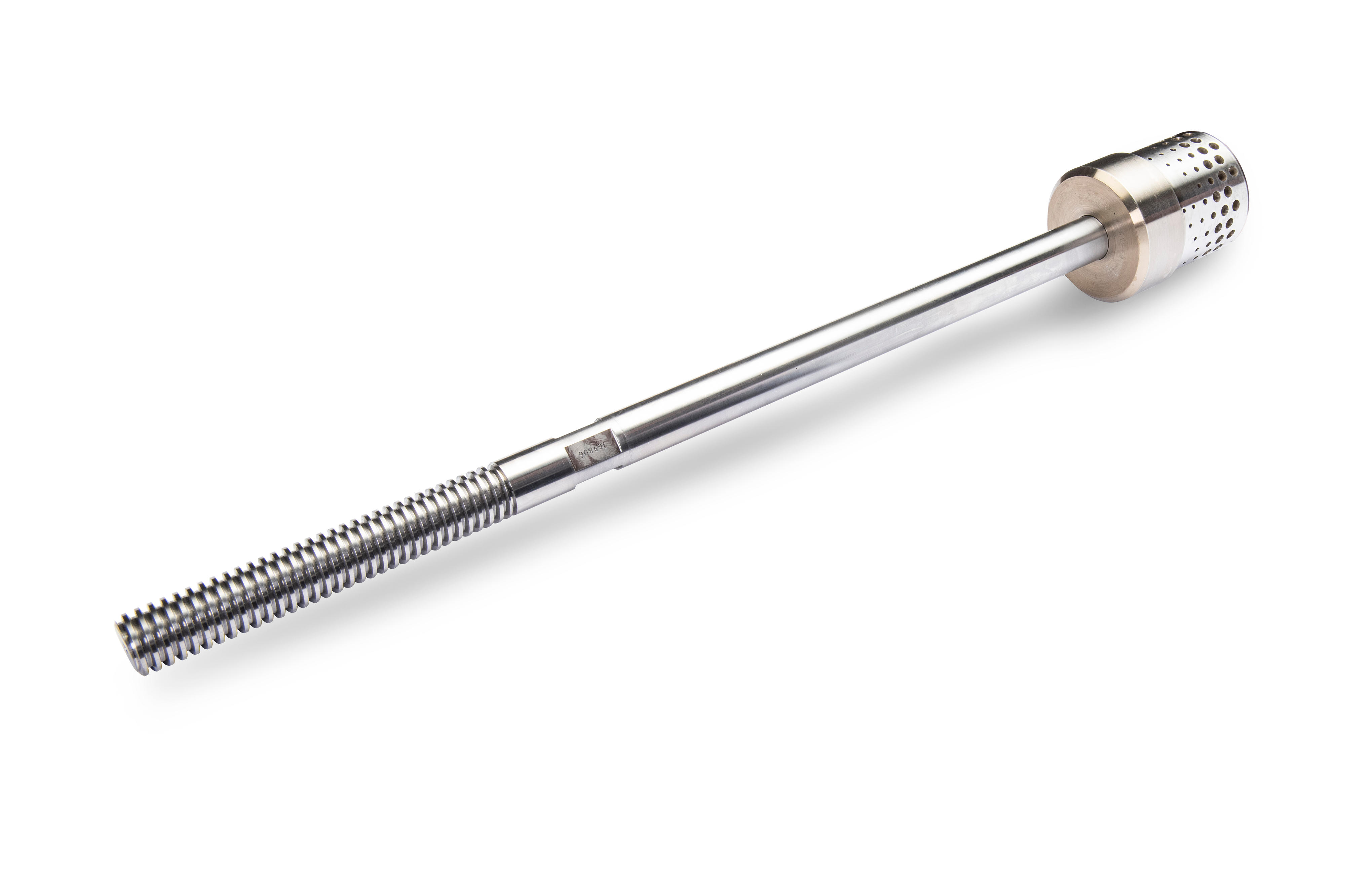

Die Programmierung der CTX beta TC Drehzentren erfolgt zentral über ein CAD/CAM System. „Wir haben alle Maschinen gleich ausgestattet, damit wir die Programme hier jederzeit flexibel abarbeiten können“, schildert Waldemar Benks den Arbeitsablauf. Das jüngste Modell verfüge darüber hinaus über eine Lünette und den Multi-Gewindezyklus 2.0 von DMG MORI. „Diese Besonderheit hat maßgeblich zur Kaufentscheidung beigetragen.“ Der Technologiezyklus erlaubt eine freie Definition von Konturen, Steigungen und Gängen. „Damit wurde die Maschine für uns besonders interessant, weil wir einen guten Weg sahen, die Fertigung von Spindeln mit anspruchsvollem Trapezgewinde produktiver zu gestalten“, ergänzt Andreas Petker. Das Ergebnis hat die Erwartungen bestätigt. Die Produktivitätssteigerung liegt bei 50 Prozent. „Das liegt sowohl an der einfachen Programmierung mit Hilfe des Technologiezyklus als auch an speziellen Werkzeugen, die wir für diese Anwendung gemeinsam mit dem Werkzeughersteller Paul Horn entwickelt haben“, blickt Waldemar Benks auf das umfangreiche Projekt. Die Werkzeuge würden vibrationsarm arbeiten und dadurch höhere Standzeiten und eine bessere Prozesssicherheit bieten. „Das ist zum einen effektiver, zum anderen können wir die Maschine nun auch unbeaufsichtigt arbeiten lassen.“
