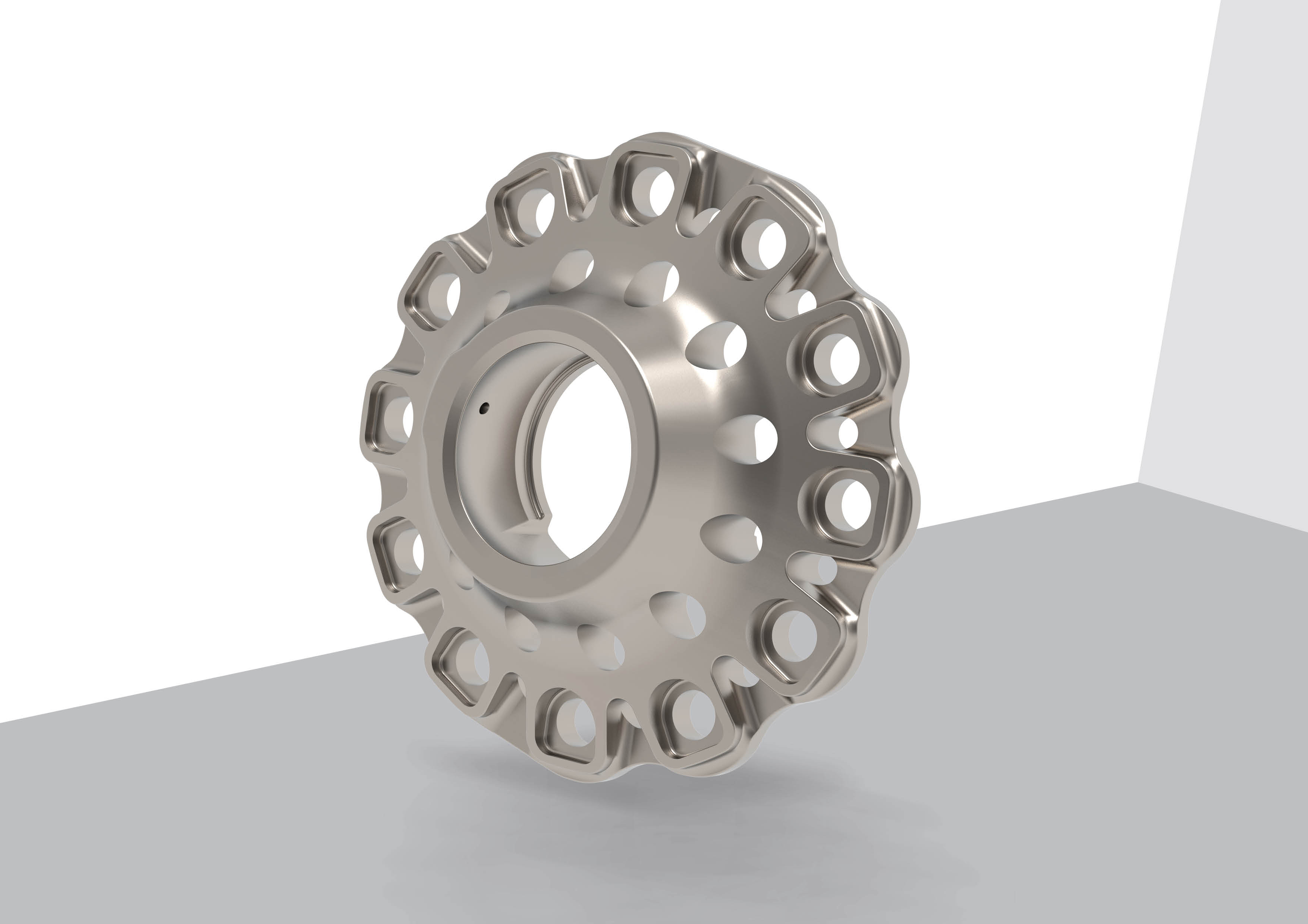

Die IMOCA-Hochseeyacht „DMG MORI Global One“ ist ein Symbol für Präzision unter extremen Bedingungen. Für die hochbelastete Lagerung des schwenkbaren Kiels wird ein komplexes Titanbauteil benötigt, das in einer Turn-Mill-Komplettbearbeitung gefertigt wird.
Wenn die IMOCA-Hochseeyacht „DMG MORI Global One“ mit hohem Tempo durch Wellen und Böen der Ozeane schneidet, ist Verlässlichkeit keine Kür – sie ist Voraussetzung für Erfolge. Für Material, Bauteil und Fertigung gibt es keine zweite Chance. Das gilt besonders für die hochbelastete Lagerung des schwenkbaren Kiels. Im Mittelpunkt des Showcases steht deshalb ein hinteres Kiellager aus Titan – ein Praxisbeispiel für komplexe Strukturbauteile, wie sie auch in Aerospace, Medizintechnik oder Energieanlagenbau gefordert sind.

Titan gilt aufgrund seiner Festigkeit, Zähigkeit und der hohen Wärmeentwicklung beim Zerspanen als anspruchsvoller Werkstoff. Das Bauteil selbst erfordert zudem maximale Präzision, während die Geometrie der Lagerplatte des „Keel Bearing“ zahlreiche Bearbeitungsschritte notwendig macht. Gefertigt wird daher in einer Aufspannung: Drehen, Bohren sowie simultane 5-Achs-Fräsbearbeitung, ergänzt durch In-Prozess-Messtechnik. Turn-Mill-Komplettbearbeitungen dieser Art stehen exemplarisch für steigende Komplexität und die notwendige Perspektive auf eine durchgängigen Prozesskette.
