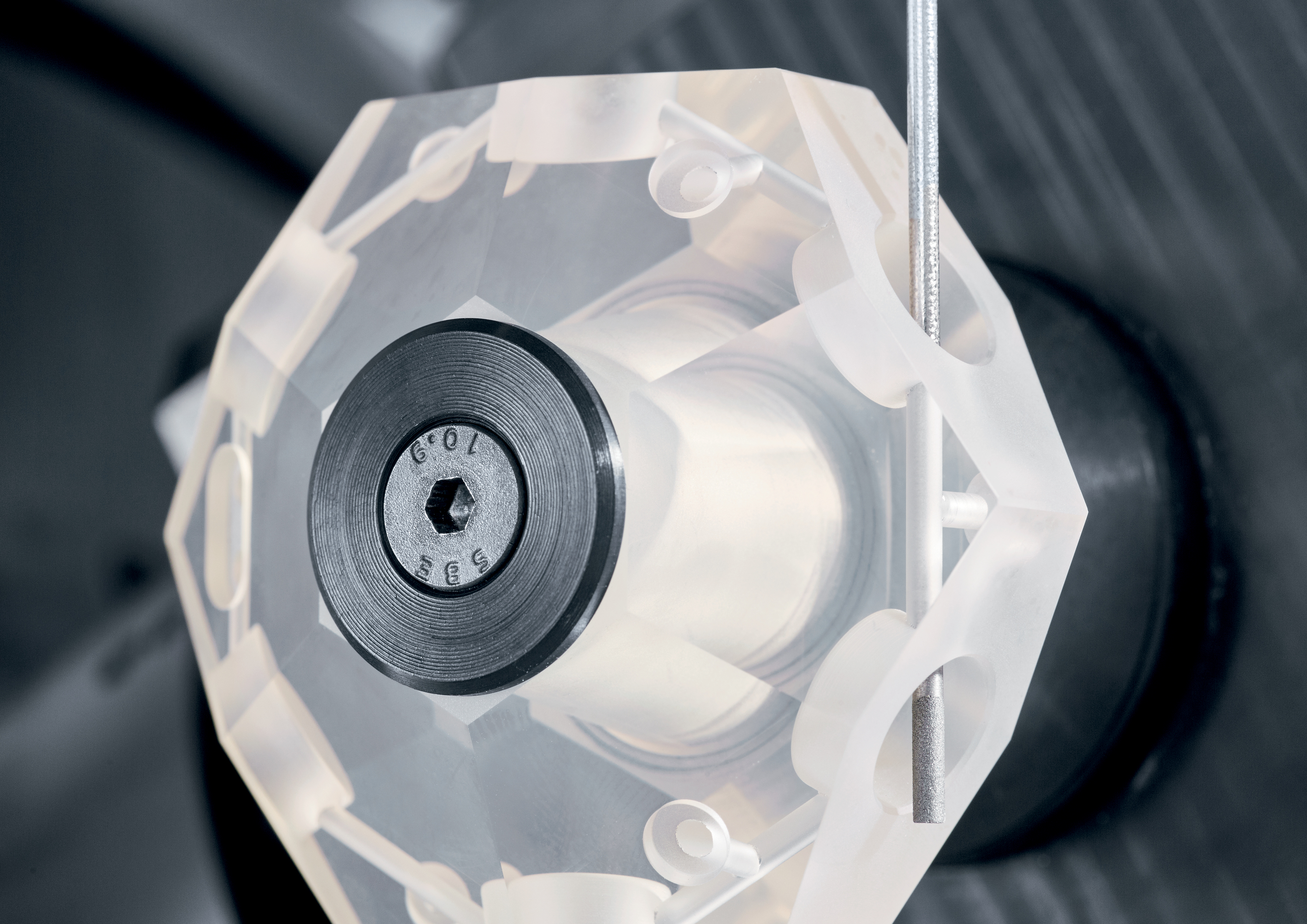

Die neue DMU 20 linear bzw. die ULTRASONIC 20 linear 3. Generation als Variante für das ultraschallgestützte Schleifen belegen einmal mehr, dass DMG MORI auch bewährte Technologien mit einem hohen Maß an Innovationskraft weiterentwickelt. Der Werkzeugmaschinenhersteller hat die Weltpremiere mit der Erfahrung aus 600 installierten Vorgängermodellen komplett überarbeitet und eine neue Sphäre der Positioniergenauigkeit betreten. 3 µm in den Linearachsen und 3“ in der Dreh-Schwenkachse übertreffen selbst die µPrecision-Technologie. Ausgestattet mit ULTRASONIC-Technologie revolutioniert das genaueste 5-Achs-Simultanbearbeitungszentrum von DMG MORI das ultraschallgestützte Fräsen und (optional) Schleifen von Advanced Materials wie Glas, Keramik und anspruchsvollen Verbundstoffen, beispielsweise in der Halbleiterindustrie. Die Ultraschallüberlagerung der Werkzeugrotation mit Amplituden von bis zu 15 µm reduziert Prozesskräfte um 50 Prozent und ermöglicht je nach Bedarf höhere Vorschübe, verbesserte Oberflächengüten und längere Werkzeugstandzeiten.

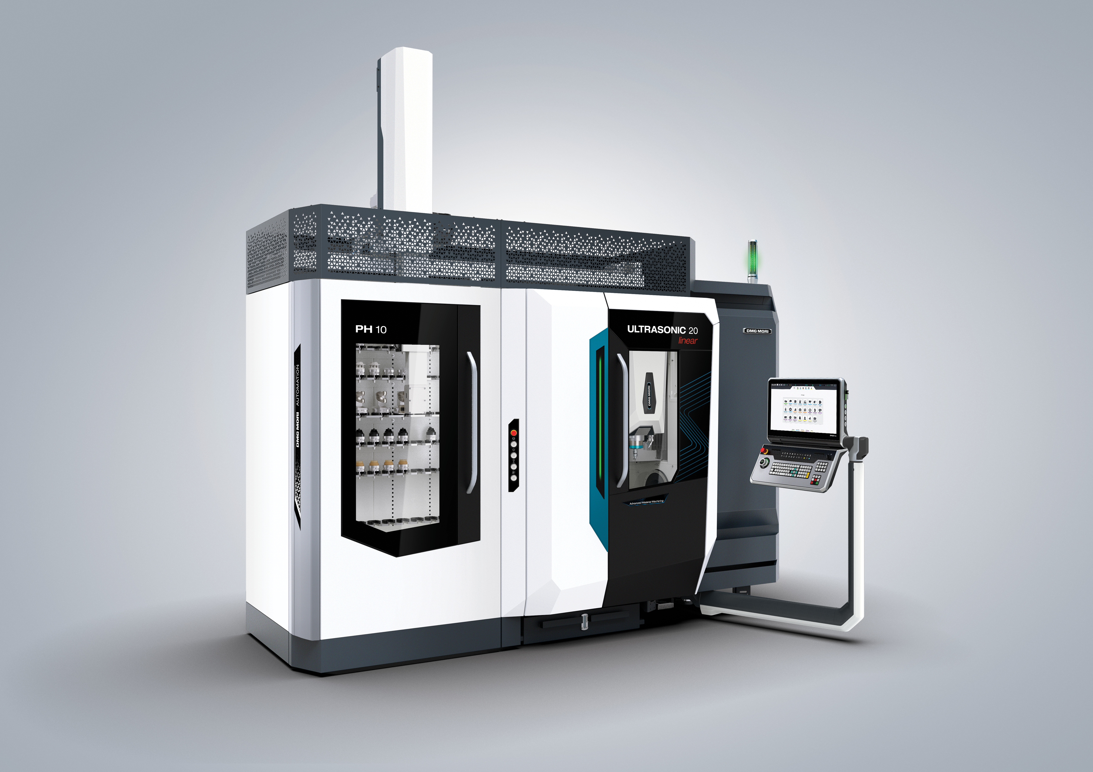

Thermosymmetrische Gantry-Konstruktion mit stabilem Gussbett
Themenbezogenes Bild
Mit 3 µm in den Linearachsen und 3“ in der Dreh-Schwenkachse übertrifft die neue ULTRASONIC 20 linear 3. Generation selbst die µ-Precision-Technologie von DMG MORI.
Basis für die hohe Präzision der DMU 20 linear 3. Generation und ULTRASONIC 20 linear 3. Generation ist das neue FEM-optimierte Maschinenbett aus EN-GJS 600 Guss. Es sorgt für eine 15 Prozent höhere Steifigkeit gegenüber der vorigen Generation und ist wie eine Messmaschine im Gantry-Design aufgebaut. Dies gewährleistet eine enorme Langzeitstabilität, sodass die Maschinen dauerhaft absolut reproduzierbare Bearbeitungsergebnisse erzielen – ein entscheidender Faktor für die Qualitätssicherung bei strengen Produktionsstandards. Die thermosymmetrische Konstruktion ermöglicht eine optimale Regulierung temperaturbedingter Schwankungen. Eine Kühlung des Betts und der Linearantriebe sowie direkte Wegmesssysteme von Magnescale in allen Achsen tragen ebenfalls zur hohen Genauigkeit bei.
100 Prozent Lineartechnologie für höchste Genauigkeit und Dynamik
Torque-Motoren im NC-Schwenkrundtisch und Linearantriebe von Siemens in den X-, Y- und Z-Achsen – ihre Führungen sind 30 mm breit – machen die DMU 20 linear 3. Generation zu einer vollständig linearen Maschine. Die verschleißfreien Direktantriebe garantieren bestmögliche Positionier- sowie Wiederholgenauigkeiten und arbeiten ohne Umkehrspiel. Dadurch erzielt bereits die DMU 20 linear erstklassige Oberflächenqualitäten. Das ULTRASONIC -Modell gewährleistet diese Qualitäten zudem in hartspröden Advanced Materials.  Außerdem verleihen Direktantriebe der Bearbeitung maximale Dynamik und Beschleunigungen von über 2 g. Die Maschine erreicht Vorschubgeschwindigkeiten von bis zu 60 m/min.
