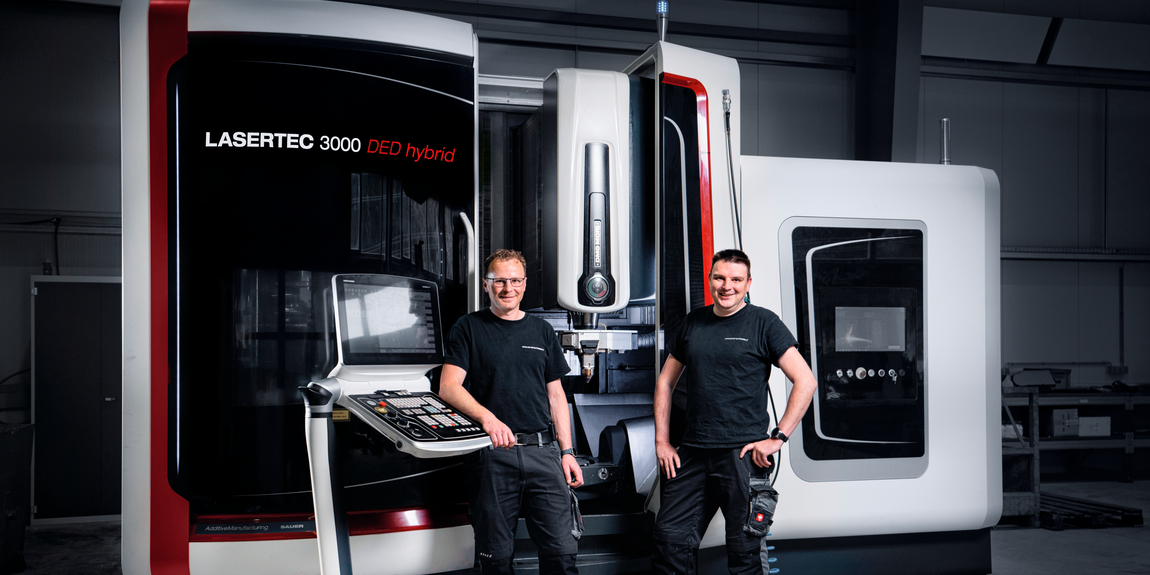

Andreas Gwiggner (links) und Markus Mühlburger Geschäftsführer MG Metalltechnik GmbH

Eine additive Maschine, die beide Fertigungsprozesse in einem Arbeitsraum vereint, ist die LASERTEC 65 DED hybrid. Die Hybridmaschine von DMG MORI kombiniert Laserauftragschmelzen mittels Pulverdüse und 5-Achs-Simultanfräsen in einer Aufspannung. „Die Vielzahl an Möglichkeiten mit diesem Modell war ausschlaggebend, dass wir sie 2020 angeschafft haben“, erinnert sich Andreas Gwiggner. Zu diesen Möglichkeiten gehört zunächst die Fertigung hochkomplexer Werkstücke. Denn anders als bei der Pulverbetttechnologie erfolgt die Nachbearbeitung nicht im Anschluss auf einer separaten Maschine. Auf der LASERTEC 65 DED hybrid können additive Fertigung und Fräsprozesse alternierend eingesetzt werden. „So können wir Gewinde einbringen oder hochgenaue Anschlussflächen Fräsen, die wir am finalen Bauteil später nicht mehr erreichen würden“, schildert Andreas Gwiggner vor allem für die Fertigung von Prototypen und Einzelteilen. So habe man beispielsweise auch Spritzgusseinsätze mit konturnaher Kühlung hergestellt – auf konventionelle Art unmöglich.
