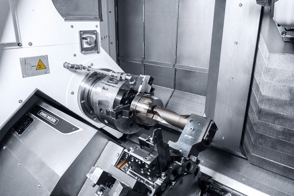

Der Qualitätsanspruch an die sicherheitsrelevanten Übergangssysteme ist hoch. Zum einen spielt der Brandschutz eine große Rolle, zum anderen müssen sie extreme mechanische Belastungen aushalten. Das gilt insbesondere für Gelenke, die das Übergangssystem mit dem Wagen verbinden. Die Lager für ein solches Straßenbahngelenk, das FX1000pro, fertigt HÜBNER seit 2022 auf einer CTX beta 1250 TC 4A mit Stangenlader und Robo2Go. Für Kevin Mönnich, CAD / CAMAnwendungstechniker bei HÜBNER, war das Dreh-Fräszentrum die richtige Entscheidung: „Die Maschine ist in der Lage, alle sieben zugehörigen Bauteile herzustellen – 6-seitig in einem Arbeitsraum – inklusive aller Dreh- und Fräsoperationen.“ Die CTX beta 1250 TC 4A verfügt über zwei Spindeln, mit denen alle sechs Seiten bearbeitet werden können. Dadurch werden die Durchlaufzeiten im Vergleich zum ursprünglichen Prozess auf mehreren Maschinen auf ein Viertel reduziert. „Dies ist auch gerade vor dem Hintergrund gestiegener Energiekosten ein Thema, jetzt lasten wir eine Maschine vollständig aus, anstatt auf mehreren Maschinen viele Stillstandszeiten zu haben. Darüber hinaus erzielen wir bessere Qualitäten, weil manuelle Umspannvorgänge entfallen.“ Ein Wert von Rz 0,3 μm auf der glänzenden Oberfläche des Innenlagers spricht für sich.
Gleichzeitige Bearbeitung zweier Werkstücke: Sobald die Hauptspindel fertig ist und das Bauteil mittels Robo2Go an die Gegenspindel übergeben wurde, wird eine neues Rohteil eingespannt.
Die zwei Spindeln der CTX beta 1250 TC 4A kombiniert mit der compactMASTER-Fräs-Spindelund dem zweiten Werkzeugträger erlauben zudem die gleichzeitige Bearbeitung zweier Werkstücke. Sobald die erste Seite fertig ist und das Bauteil an die Gegenspindel übergeben wurde, wird eine neues Rohteil eingespannt. Für das Ein- und Ausspannen setzt HÜBNER in der Zerspanung erstmals auf eine automatisierte Lösung mittels Roboter. „Wir bearbeiten hier für unser Portfolio große Losgrößen von bis zu 200 Werkstücken. In dem Bereich ist der Robo2Go die optimale Automation“, findet Patrick Wessel. DMG MORI hat die Fertigungslösung so konzipiert, dass der Roboter die Werkstücke sowohl vom Magazintisch als auch von einer Europalette daneben nehmen kann. Die hohe Produktivität der automatisierten Fertigungslösung hat Kevin Mönnich positiv überrascht: „Ein Drittel mehr Teile schaffen wir in derselben Zeit.“
