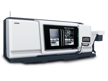

NLX 6000
Schwerzerspanung langer Werkstücke

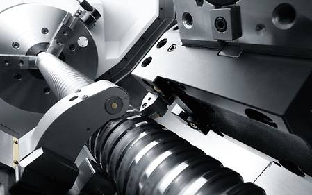

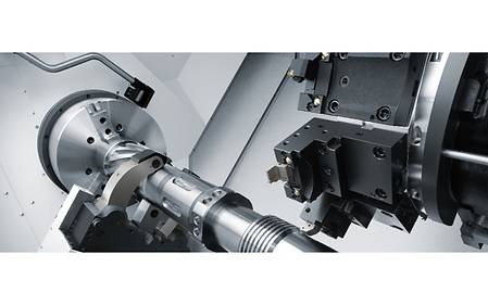

Verbesserte Fräsleistung
- BMT Revolver mit integriertem Antriebsmotor
- Fräsleistung vergleichbar mit einem Bearbeitungszentrum mit 40er Kegelspindel
- Maximale Fräsleistungen mit bis zu 117 Nm Drehmoment (10%ED)
Hohe Steifigkeit
- Führungsbahnen werden für die X / Y / Z Achsen verwendet zur Dämpfung von Vibrationen
- Breitere Führungsbahnen
- Kugelrollspindel mit großem Durchmesser
Hohe Präzision
- Sorgfältig kontrollierte thermische Verschiebung erhöht die Bearbeitungsgenauigkeit
