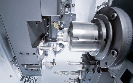

Automatendrehen mit 6 Linearachsen und 2 C-Achsen
  • Hauptspindel mit 6.500 min-1, 37,5 Nm, 5,5 kW (nominal)
  • Gegenspindel mit 6.500 min-1, 19,6 Nm, 3.7 kW (nominal)
Insgesamt 26 Werkzeugpositionen
  • Bis zu 11 angetriebene Werkzeugpositionen, 8 angetriebene Werkzeugpositionen im Standard, 3 angetriebene Frontalpositionen
  • Angetriebene Werkzeugspindeln 5000 min-1, 3 Nm, 1,9 kW (nominal)
  • Linearantrieb in X1 mit 1g Beschleunigung für höchste Dynamik und Präzision
FANUC 310i Panel DMG SLIMline mit 15"-Monitor
  • 2 Kanäle, 6 Linearachsen und 2 C-Achsen
  • Werkzeugverschleissüberwachung mit Load Monitor als Option
  • Bis zu 2 Werkzeuge, die gleichzeitig arbeiten
Themenbezogenes Bild SPRINT 42 linear von DMG MORI
Höchste Präzision und Steifigkeit
  • Konstante Steifigkeit dank robusten, breit gelagerten Kugelführungen
  • Senkrechte Abdeckungen und freier Spänefall
  • Integrierter Spindelmotor für Haupt- und Gegenspindel mit direktem Wegmesssystem
  • Thermosymmetrisches Maschinendesign für höchste Präzision
