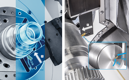

Y-Axis Parting
  • Höhere Stabilität durch optimale Krafteinleitung in Längsrichtung des Stecheinsatzes
  • Erzeugung von Werkzeugvorschub in Y-Richtung zum Abstechen von Bauteilen auf Knopfdruck
  • Kompatibel mit dem Standardzyklus CYCLE92 (Part off cycle), sodass der Bediener wie gewohnt programmieren kann (ShopTurn und DIN/ISO)
Kundennutzen
  • Bis zur dreifach höherer Produktivität möglich (3-facher Vorschub) bei gleichzeitig verbesserter Spankontrolle
  • Reduzierter Geräuschpegel und höhere Oberflächenqualität durch mehr Werkzeugstabilität
  • Weniger Materialverlust durch Reduktion der Abstechbreite
User Interface
Links : Bedienermaske zum Einschalten des Y-Abstechzyklus an Revolver- und Turn-Mill-Maschinen / Rechts : CoroCut® QD für Y-Axis Parting Werkzeugtechnologie entwickelt von Sandvik Coromant
