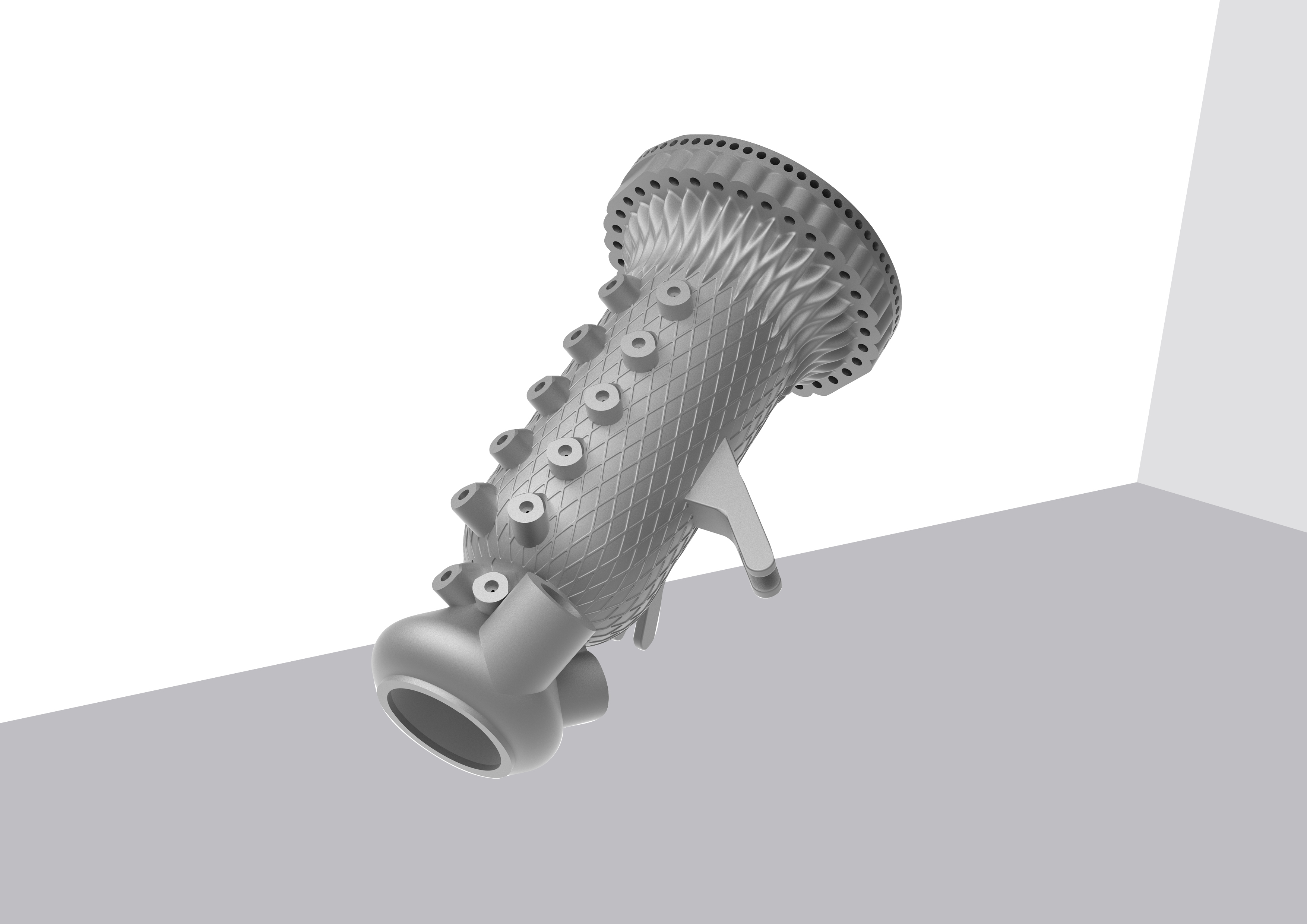

Im Bereich Luft- und Raumfahrt zeigt DMG MORI die enorme Bandbreite seiner technologischen Kompetenz. Ein Highlight ist eine 3D-gedruckte Schubkammer, die in Kooperation mit der RWTH Aachen entstanden ist. Mittels Additive Manufacturing werden hier komplexe interne Kühlkanäle realisiert. Diese halten die Wandtemperatur im Betrieb unter 700 °C, was eine wichtige Innovation für die Raumfahrt darstellt. Zudem demonstriert DMG MORI am Beispiel einer Turbinenscheibe, wie sich mit Prozessintegration der Produktionsaufwand verschlanken lässt.

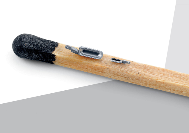

Auch für die Medizintechnik präsentiert DMG MORI eine Auswahl an hochpräzisen Fertigungslösungen. Für die Herstellung von mikrochirurgischen Instrumenten bei der Firma Stoffel (INSTO) zeigt DMG MORI so zum Beispiel eine vollautomatisierte 5-Achs-Bearbeitung, die höchste Präzision im Mikrometerbereich sicherstellt.
