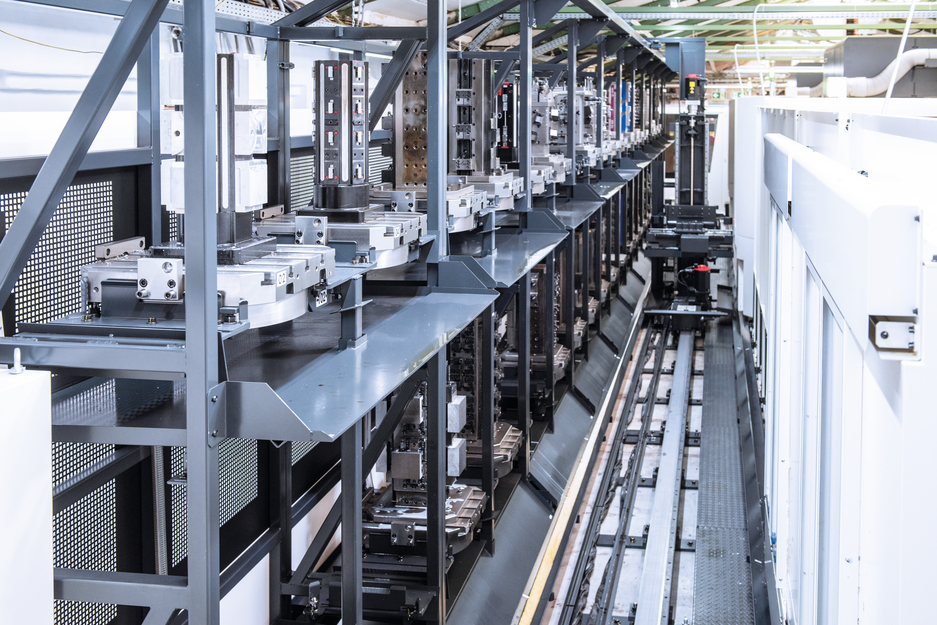

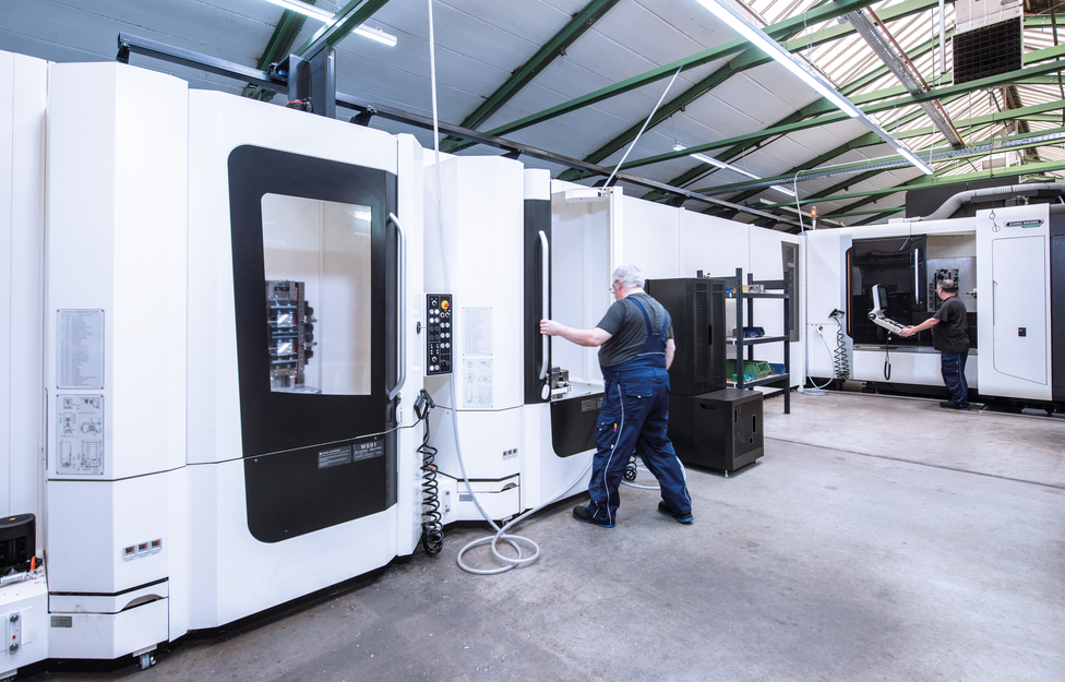

„Wir nutzen seit vielen Jahren Werkzeugmaschinen von DMG MORI, weil sie solche Werkstücke perfekt bearbeiten“, blickt Dirk Peters auf den Maschinenpark. „Dennoch mussten wir einen Weg finden, die Fertigung deutlich wirtschaftlicher aufzustellen, um wettbewerbsfähig zu bleiben.“ Diesen Weg hat TITAN mit großen Investitionen in die automatisierte Bearbeitung eingeschlagen. Die größte Kapazitätserweiterung haben zwei NHX 5000 der 3. Generation erbracht. Verbunden über einen linearen Palettenspeicher mit 40 Palettenplätzen, arbeiten die Horizontalbearbeitungszentren ohne nennenswerte Nebenzeiten. Fertigungsleiter Volker Hille verweist auf die zwei Rüstplätze: „Wir bestücken die Spanntürme mit unterschiedlichsten Bauteilen, während andere Paletten abgearbeitet werden.“ Über den Cell Controller LPS 4 lassen sich die Aufträge übersichtlich verwalten. Die NHX 5000 sind bei TITAN mit CELOS auf SIEMENS. ausgerüstet.

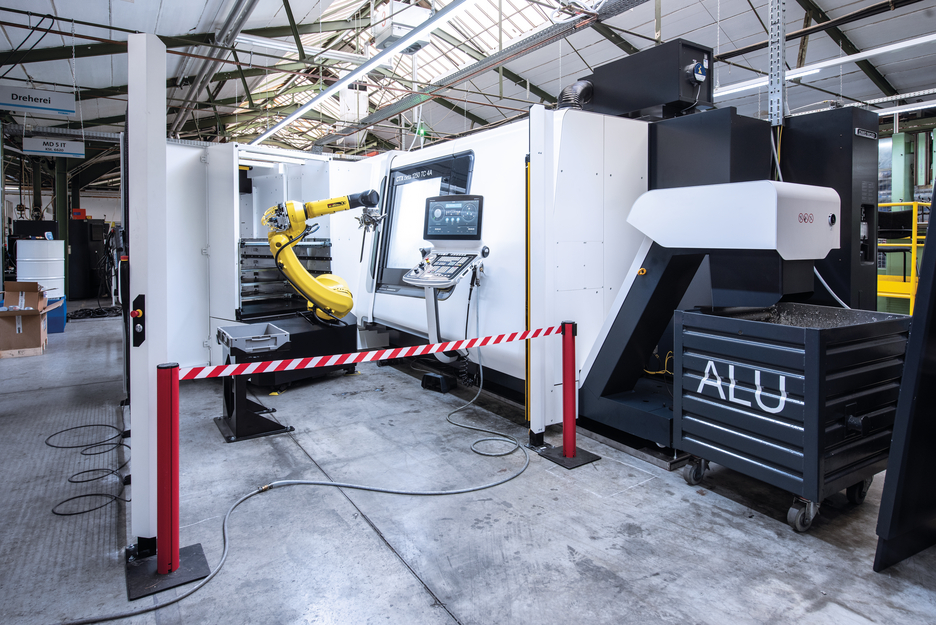

Das jüngste Highlight in der automatisierten Fertigung ist eine CTX beta 1250 TC 4A mit Robo2Go. Ausgerüstet mit der compactMASTER-Dreh-Frässpindel und einem zweiten Werkzeugträger, ist die Maschine allen Herausforderungen in der 6-seitigen Komplettbearbeitung gewachsen. Die Integration mehrerer Fertigungsprozesse reicht hier bis zum Verzahnungsfräsen, wie Volker Hille erläutert: „Der Technologiezyklus gearHOBBING erlaubt es uns, mit einem Abwälzfräser feinste Verzahnungen auf Komponenten herzustellen, die später für den Weitertransport der Bänder zuständig sind.“ Diese Bearbeitung war alles andere als trivial, wie sich Dirk Peters erinnert: „Dass DMG MORI hierfür eine Bearbeitungsstrategie gefunden hat, war ein ausschlaggebender Grund für die Investition.“ Als Automationslösung hat DMG MORI einen Stangenlader und die jüngste Version des Robo2Go Turning installiert. Der Roboter verfügt nun über einen Magazinschrank mit bis zu fünf Schubladen, in denen die Rohteile und fertig bearbeiteten Werkstücke Platz finden. Eine Funktion des neuen Robo2Go hat DMG MORI in Zusammenarbeit mit TITAN entwickelt, so Volker Hille: „Wir wollten eine automatische Reststückentnahme integrieren, damit die Maschine mannlos auch die nächste Stange einwechseln kann.“

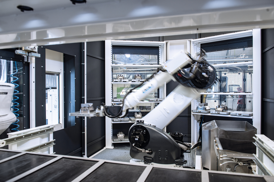

Zwei DMU 60 eVo komplettieren das Aufgebot neuer Fertigungslösungen. Auch hier steht eine möglichst vollständige und automatisierte Bearbeitung der Bauteile im Mittelpunkt. Anspruchsvolle Geometrien, die eine wirtschaftliche 5-Achs-Simultanbearbeitung erfordern, sind charakteristisch für viele Komponenten der individuellen Sonderkonstruktionen von TITAN. Den autonomen Betrieb ermöglicht dabei eine Roboterautomation. Wie der Robo2Go verfügt sie über einen Magazinschrank für das Werkstückhandling. Zusätzlich stehen auf der anderen Seite der Zelle 38 Palettenplätze zur Verfügung. „Dies verschafft uns höchste Flexibilität in der 5-achsigen Bearbeitung von komplexen Einzelteilen und kleinen Losgrößen“, beurteilt Dirk Peters den Mehrwert für die Produktion.
