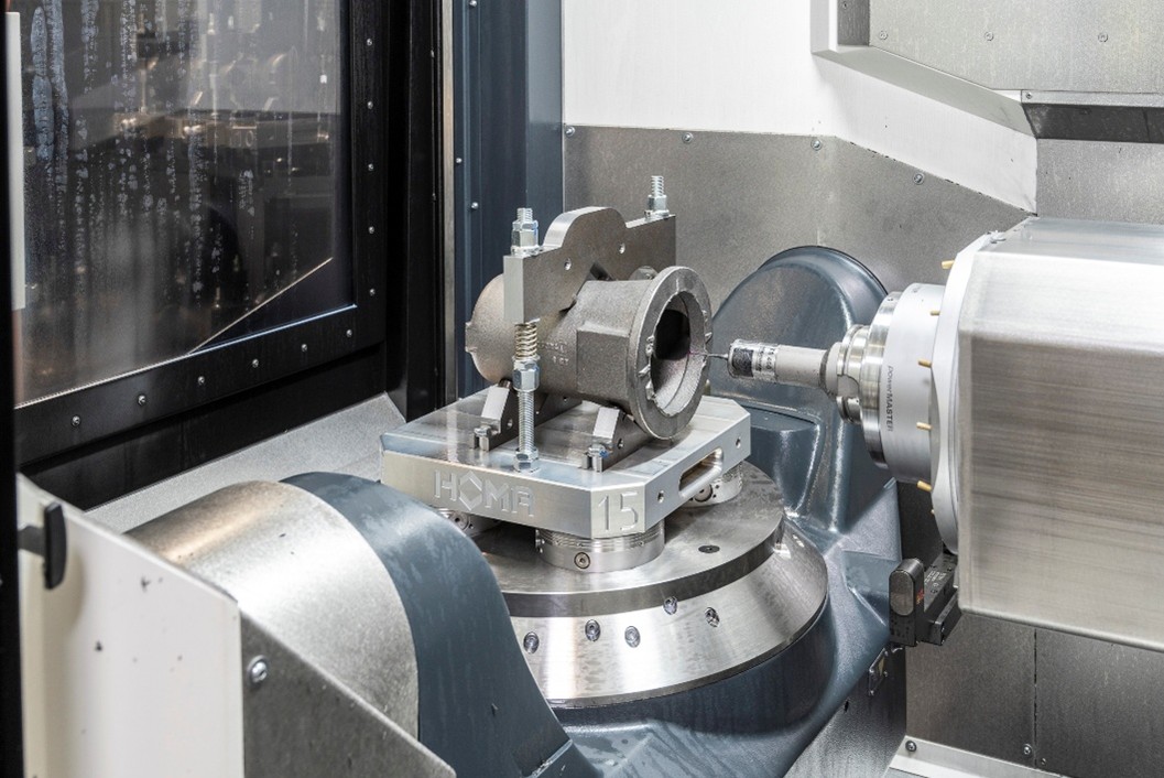

Damit die Pumpen zuverlässig arbeiten, legt HOMA Wert auf eine qualitätsorientierte Fertigung. Sowohl die Pumpen als auch die zugehörigen Elektromotoren produziert das Unternehmen vollständig in eigener Regie. Die Genauigkeitsanforderungen der Grauguss- und VA-Stahl-Komponenten sind hoch – bei vielen Passungen im µm-Bereich. „Stabile und präzise Werkzeugmaschinen sind deshalb unerlässlich“, findet Markus Krämer, Projekt- und Prozessmanagement bei HOMA. „Die Bearbeitungszentren und Drehmaschinen von DMG MORI haben über viele Jahre hinweg bewiesen, dass sie hohe Anforderungen erfüllen.“ Deshalb sei der Werkzeugmaschinenhersteller auch bei den jüngsten Investitionen die erste Wahl gewesen. „Nicht zuletzt auch, weil DMG MORI innovative Wege in der Fertigung geht.“ Markus Krämer verweist insbesondere auf die Komplettbearbeitung und flexible Automationslösungen. „Viele Bauteile wurden früher auf drei oder vier Maschinen bearbeitet – ein langwieriger Prozess inklusive Liegezeiten.“, so Markus Krämer. Mit den 5-achsigen Bearbeitungszentren von DMG MORI habe man die Durchlaufzeiten drastisch reduziert – für nahezu jede Bauteilgröße. „Die PH Cell Palettenhandlings entlasten außerdem die Mitarbeiter und schaffen Freiraum für höherwertige Tätigkeiten.“

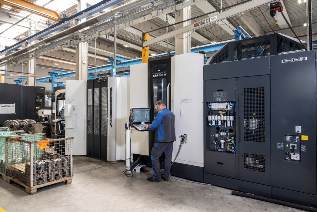

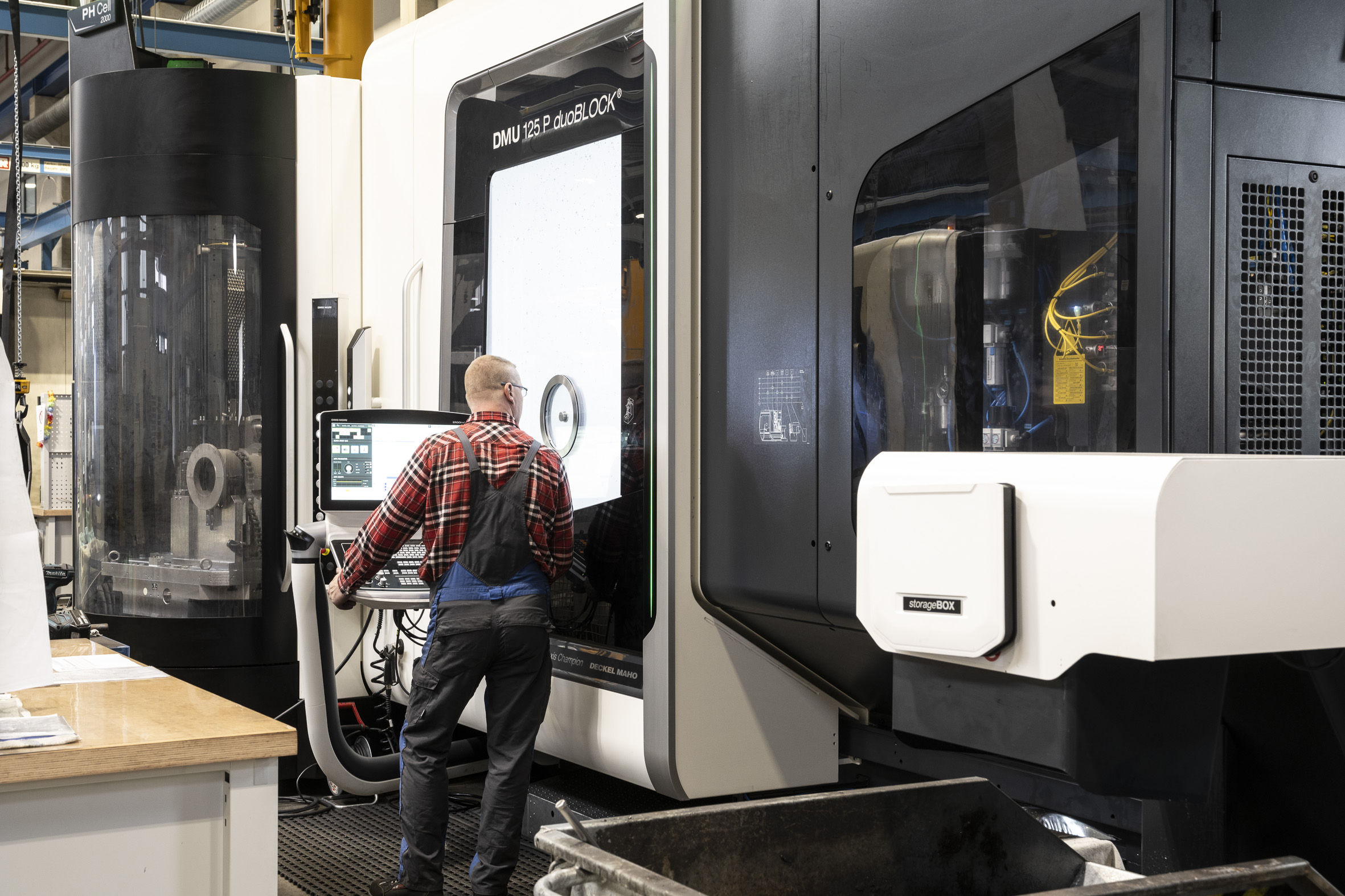

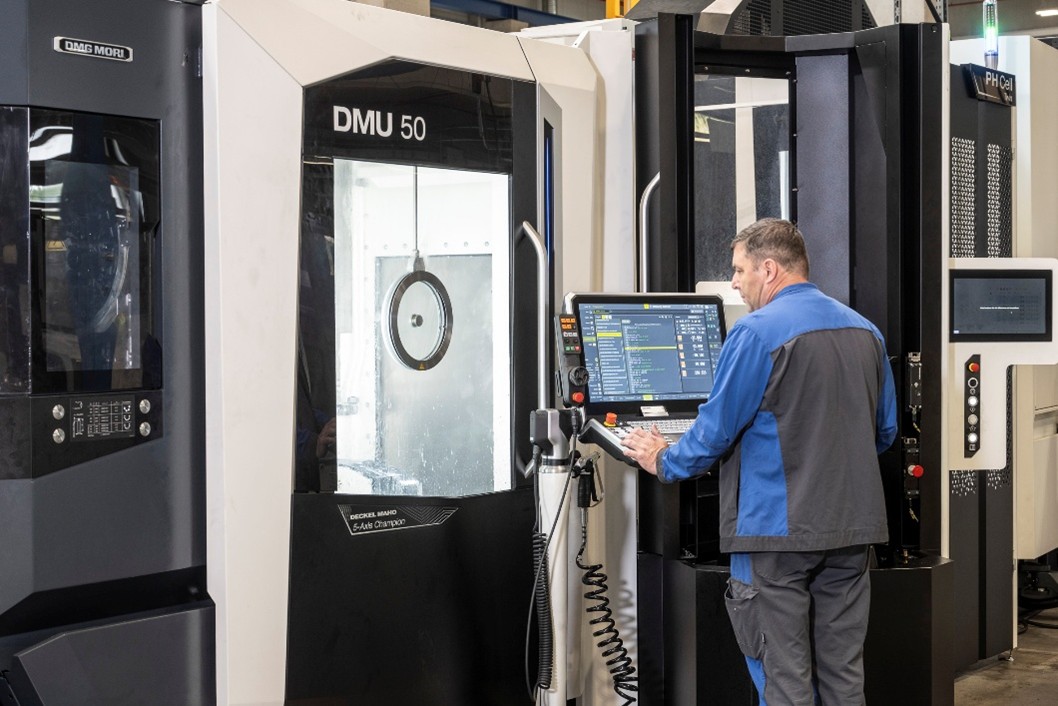

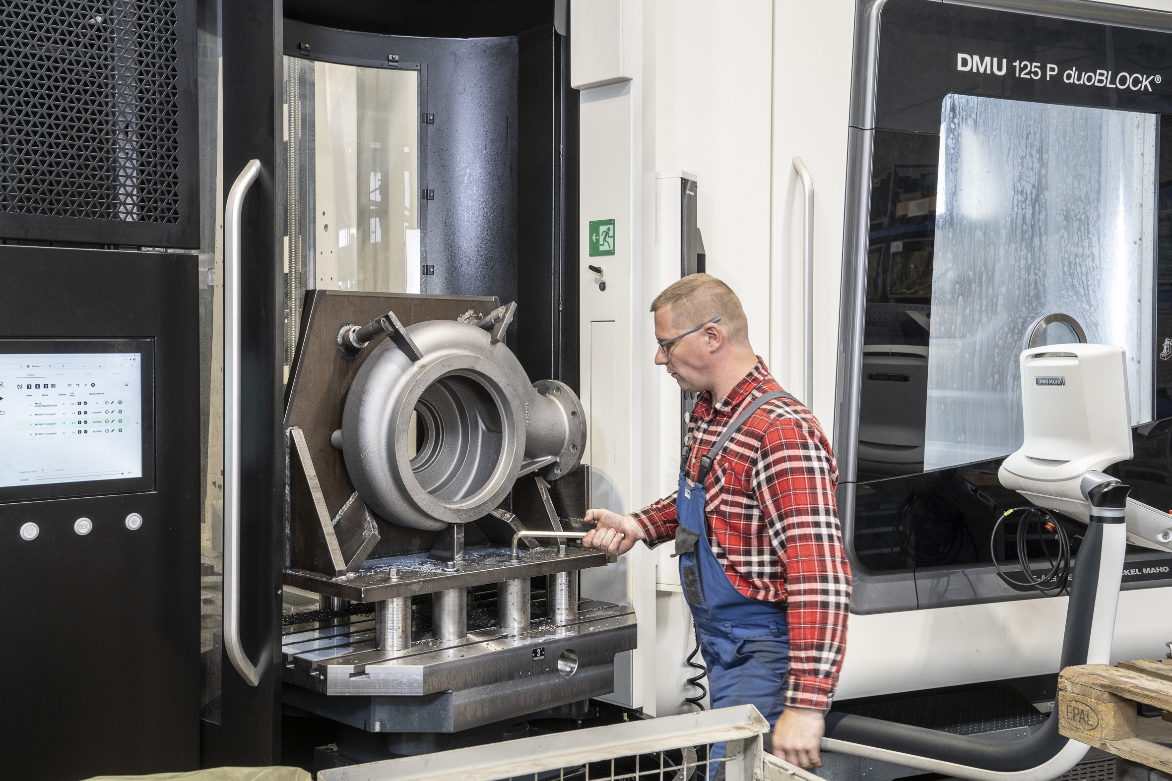

Mit den drei neuen 5-Achs-Bearbeitungszentren und Palettenhandlings deckt HOMA ein sehr breites Bauteilspektrum ab: Das PH Cell 2000  an der DMU 125 P duoBLOCK bietet Platz für 13 1000 x 800 mm große Paletten. Das große Radmagazin mit 243 Werkzeugplätzen ermöglicht eine variantenreiche Fertigung. „Wir verwenden viele Sonderwerkzeuge, beispielsweise zum Ausspindeln der Elektromotoren“, begründet Markus Krämer die Magazingröße. Besonders beeindruckt habe ihn die schnelle Inbetriebnahme. „DMG MORI hat die Maschine innerhalb von vier Tagen komplett aufgebaut.“ Das PH Cell Twin stellt insgesamt 24 Paletten – 19 Stück mit 300 x 300 mm, fünf mit 500 x 500 mm – bereit. Das Palettenhandling ist so konzipiert, dass es zwei Maschinen gleichzeitig bedient, in diesem Fall eine DMU 50 und eine DMU 65 H monoBLOCK. Auf den beiden Bearbeitungszentren produziert HOMA auch größere Serien bis 1.500 Teile. „Die Kombination der beiden Modelle macht die Fertigungszelle sehr flexibel“, so Markus Krämer. „Die DMU 65 H monoBLOCK ist besonders für Bauteilgeometrien geeignet, bei denen ein perfekter Spänefall erforderlich ist.“
