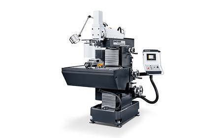

FP 4 M Special Edition
Konventionelle Fräsmaschine für die Ausbildung und Fertigung
 FP 4 M von DMG MORI
  • Bewährtes Maschinenkonzept mit mehr als 10.000 Installationen
  • Höchste Präzision und Stabilität
  • Maßgeschneidert auch für die Anforderungen der Grundausbildung
  • Kompakte Aufstellfläche - minimaler Platzbedarf durch integrierten Schaltschrank
  • Ergonomische Positionierung der Handräder mit maximalem Bedienkomfort
Technische Daten
Arbeitsbereich (X / Y / Z)
500 / 400 / 400 mm
Starrer WinkeltischAufspannfläche 800 × 480 mm
SpindelantriebDrehzahlbereich 25 – 3.000 min-1 stufenlos mit Eingabe am Zähler
Geregelter Hauptantrieb6 kW
Vertikalfräskopfschwenkbar ±90° (180°)
LinearachsenVorschubbereich 6 – 500 mm/min
Eilgang1.500 mm/min
Platzbedarf (B x T)
ca. 2.235 x 1.875 mm
Maschinengewicht
ca. 1.600 kg mit Arbeitstisch und Fräskopf
Steuerung
  • Heidenhain Digitalanzeige ND7013
Ein Klassiker ist zurück! Exklusiv im aktuellen DMG MORI Design und mit zeitlos guter Performance ist sie die ideale Maschine für die konventionelle Fertigung und Ausbildung Ihrer Schüler, Mitarbeiter oder Studenten.
