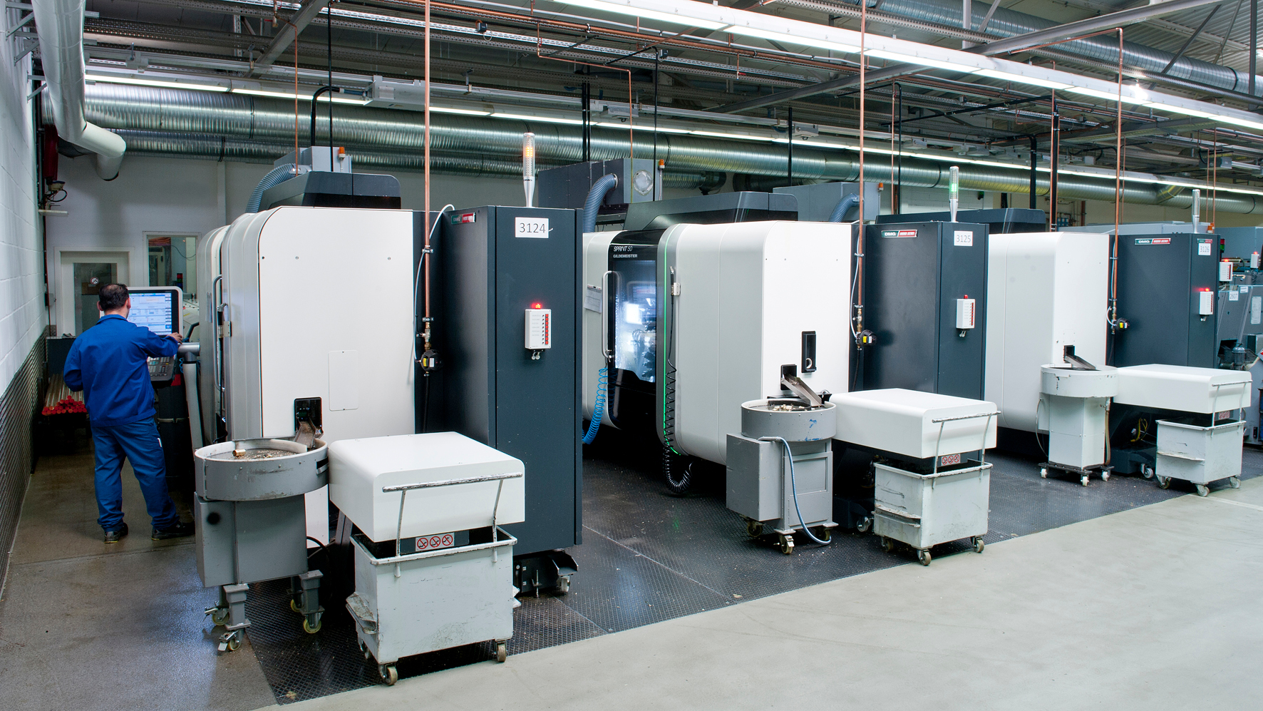

Die Zerspanung war, ist und bleibt die Basis des Erfolges der Flühs Drehtechnik GmbH in Lüdenscheid. Pro Tag verarbeitet Flühs rund 75 Tonnen Messing zu über einer Millionen Drehteile. Dazu findet sich eine stattliche Anzahl Mehrspindler für das dreischichtige Massengeschäft in den Werkshallen. Sie werden ergänzt durch etliche ein- und zweispindlige Produktionsdrehzentren für flexiblere Fertigungsaufgaben mit Stückzahlen in der Größenordnung zwischen 10.000 und 20.000 Teilen. Und genau hier agieren seit Ende vergangenen Jahres drei SPRINT 50 von DMG MORI – jeweils in der Ausführung mit Haupt- und Gegenspindel, TWIN-Konzept, zwei Revolvern mit jeweils 12 angetriebenen Werkzeugstationen und TRIFIX-Werkzeug-Spannsystem sowie zwei Y-Achsen zur Optimierung der Fräsmöglichkeiten.
Als eines der entscheidenden Kriterien für die Investitionsentscheidung pro SPRINT nennt man bei Flühs vor allem das TWIN-Konzept mit Querhub der Gegenspindel-Reitstock-Kombination. Schließlich entstünden so quasi zwei getrennte Arbeitsräume an Haupt- und Gegenspindel, was die kollisionsfreie Parallelbearbeitung selbst mit längeren Werkzeugen ermögliche. Eine weitere Bearbeitungsalternative der SPRINT 50 ist das 4-achsige Bearbeiten mit oberem und unterem Revolver, was im Zusammenspiel mit den beiden Y-Achsen eine Vielzahl komplexer Dreh-Fräs-Operationen ermöglicht.
Ebenfalls ein wichtiger Aspekt war die Stabilität der Maschine. War hier Flühs beim Vorgänger limitiert auf den Einsatz kleinerer Werkzeuge mit entsprechend längeren Prozesszeiten, kann bei der SPRINT 50 nun mit breiten Formstählen gearbeitet werden, was die Produktivität zusätzlich steigern hilft.
Dieses Attribut gilt auch für die obligatorischen, weil im Standard der SPRINT 50 enthaltenen TRIFIX-Schnellwechsel-Werkzeugaufnahmen der beiden Revolver, mit denen die Werkzeuge hochpräzise und auf wenige µm wiederholgenau fixiert werden. Musste man demnach früher jedes Werkzeug nachjustieren, also jedes Mal die Werkzeugaufnahmen mit der Messuhr abfahren und gegebenenfalls optimieren, gehört dieses zeitraubende Prozedere dank TRIFIX für viele der Standardaufgaben bereits der Vergangenheit an.
Was den Anspruch der Präzisions-Bearbeitung anbelangt, erfüllen die drei SPRINT 50 bei Flühs ebenfalls die Erwartungen, was zum einen natürlich der bereits zitierten Stabilität zuzuordnen ist. Zum anderen profitiert der Prozess vom optimierten Thermomanagement der Maschinen. Sowohl Motor als auch Spindel sind gekühlt, so dass wärmebedingte Veränderungen minimal bleiben.
