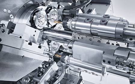

Mit der Erfahrung aus mehr als 4.500 weltweit installierten CNC-Mehrspindel Automaten
  • GMC 35 mit kraftvollem Antrieb der sechs Hauptspindeln, bis zu 31 NC-gesteuerte Achsen und Spindelstop zum gezielten Stillsetzen als Option
  • GMC ISM mit separatem Antrieb über integrierten Spindelmotor mit C-Achse für jede einzelne Hauptspindel, bis zu 56 NC-gesteuerte Achsen, Bearbeitung hochkomplexer Werkstücke
  • Stangendurchmesser erweiterbar auf Ø45mm als Option
Maschinenkonzept mit maximaler Stabilität für hochgenaue Werkstücke
  • Maximale Steifigkeit durch Maschinenaufbau als stabile Portalbauweise zur Minimierung von Verformungen bei der Bearbeitung
  • Optimale Dämpfungseigenschaften durch Maschinenbett, Haupt- und Frontalspindelaufbau, sowie der oberen Verstrebung
  • Höchste Thermostabilität dank axialsymmetrischer Maschinenstruktur
Eine Lösung für jedes Werkstück
  • Radial-Einrichtungen zur produktiven Fertigung komplexer Werkstücke mit der Möglichkeit Doppel-Werkzeughalter, Dreheinrichtungen, Polygondreh-Einrichtungen und Mehrfach-Revolverscheibe montieren zu können
  • Frontal-Einrichtungen für schnelle Zykluszeiten bei sich überschneidenden Bearbeitungen
  • Abgreifspindel für Rückseitenbearbeitung für komplexe Werkstücke
Höchstleistung für die Produktion grosser Losgrössen
  • 1 g Beschleunigung der Linearachsen für höchste Dynamik und minimierte Stückzeiten
  • Beweglicher und programmierbarer Zentralblock für maximale Stabilität während der Frontalbearbeitung als Option
  • Bis zu 65% schnelleres und kostengünstigeres Umrüsten der Maschine dank CNC-gesteuerter Achsen
  • Schnellwechselsystem für voreinstellbare Werkzeuge auf den Kreuzschlitten mit < 5µm Wechselgenauigkeit
