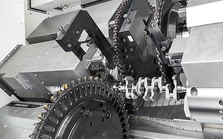

Drei Werkzeugträger für kürzeste Stückzeiten - Drehen und Fräsen auf einer Maschine
  • Leistungsstarke Fräsaggregate mit Direktantrieb und 3.000 Nm Drehmoment
  • Zusätzliches Drehaggregat mit 42 Wendeschneidplatten und 195 mm X-Hub für jede Anforderung
  • OP 20 und OP 30 auf einer Maschine: Bis zu 50% Zeitreduktion bei der Fertigung von Hauptlager und Lagerzapfen
In das Drehaggregat integrierte Lünette
  • Integrierte, selbstzentrierende Lünette inkl. Spannbereichsüberwachung und Feinverstellung
  • Geeignet für alle Kurbelwellen Ø 35- 80 mm
  • Patentiertes Konzept
