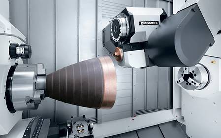

Additive Fertigung: LASERTEC 3D hybrid
Flexibilität durch Kombination der generativen und spanenden Bearbeitung für 3D-Bauteile in Fertigteilqualität
  • Große Bauteile bis Ø 660 mm, 660 mm in Z (axial) oder bis zu Ø 545 mm, 1.500 mm in Z (radial)
  • 5-achsiger Materialaufbau mit Koaxialdüse für eine gleichförmige Pulververteilung unabhängig von der Laseraufbaurichtung
  • Additive Manufacturing von Metallen und reaktiven Materialien wie z.B. Ti-6Al-4V (optional)
Prozessüberwachung und Adaptive Prozesskontrolle (Closed Loop)
  • Hohe Benutzerfreundlichkeit durch eigens entwickelte Software mit anwenderorientierter Oberfläche und CELOS-Integration
  • Prozessmonitoring für höchste Prozesssicherheit und Qualitätssicherung
  • Kontinuierliche Schmelzbadanalyse via 2-Phasen Pyrometer sowie automatische Regelung der Laserleistung  in Echtzeit für homogene Bauteilqualität
Siemens NX: Hybrides CAD / CAM – Modul für additive und subtraktive Programmierung
  • Ein Softwarepaket für die gesamte Prozesskette: Produktentwicklung, Konstruktion und Fertigung - additives Aufbauen, zerspanendes Abtragen / Finishing
  • Einzigartige LASERTEC Aufbaustrategien komplett in die CAD / CAM-Software integriert inkl. 3D-Simulation zur Prozesskontrolle und Kolissionskontrolle
  • Kürzere Time-to-market durch komplett intergrierte PLM Software
Disruptive Design-Möglichkeiten
  • 5-Achs gesteuertes Pulverauftragsschweißen auf Komplettbearbeitungszentren treibt Innovation
  • Neue Fertigteilgeometrien in einem Vollbauteil durch wechselnd generative und spanende Bearbeitung
  • Gesteigerte Bauteilperformance durch stoffschlüssige Verbundwerkstoffe (z.B. Inconel + Kupfer)
  • Bauteile mit Innenkonturen für neue und verbesserte Bauteilfunktionen
