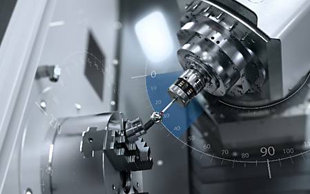

  • Messung und Korrektur der Position von Dreh- und Schwenkachsen (C4, C3, B)
  • Durchhangkompensation möglich
  • Einsetzbar in Kombination mit Standardtaster vom Kunden (empf. Renishaw, Blum)
Kundennutzen
  • Zuverlässige Re-Kalibrierung der Maschine vor einer hochgenauen Bearbeitung
  • Durchgehende Dokumentation der Maschinengenauigkeit
  • Keine Fehlteile aufgrund von unbekannten Geometrieabweichung
3D quickSET
Dialoggeführter Messvorgang der B und C-Achse
3D quickSET
  • Toolkit zur Überprüfung und Korrektur der kinematischen Genauigkeit von 4- und 5 Achs Maschinenkonfiguration
  • Alle Kopfvarianten und Tischachsen
Kundennutzen
  • Periodische Rekalibrierung der Maschine mit durchgängiger Dokumentation
  • Höchste kinematische Genauigkeit in Eigenregie
3D quickSET
Kinematik Kopf definiert / Kinematik Tisch definiert
3D quickSET
