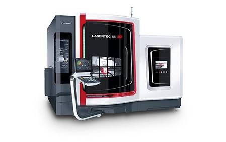

DMG MORI präsentiert mit der LASERTEC 65 3D eine bisher einzigartige Hybrid-Maschine, die das generative Laserauftragsschweißen in eine vollwertige 5-Achs-Fräsmaschine integriert.

In Zeiten immer kürzer werdender Produktlebenszyklen und zunehmend komplexer und individualisierter Bauteile können generative Verfahren Unternehmen helfen, neue und innovative Produkte schneller zu fertigen. Generative Fertigungsverfahren ermöglichen die Herstellung komplexer Geometrien und Werkstücke. Die einmalige Technologiekombination von Laserauftragsschweißen mittels Pulverdüse und Fräsen ermöglicht dem Anwender völlig neue Applikations- und Geometriemöglichkeiten. SAUER LASERTEC offeriert mit der LASERTEC 65 3D jetzt eine Hybridlösung für das kombinierte Laserauftragsschweißen und 5-Achs-Fräsen. Bei dem Verfahren wird ein Auftragsprozess mittels Metallpulverdüse umgesetzt, der bis zu 20-mal schneller ist als das Generieren im Pulverbett.
Der Markt für additive Verfahren ist in der Vergangenheit rasant gewachsen. Bisher waren die Verfahren jedoch auf die Herstellung von Prototypen und Kleinteilen beschränkt, die sonst mit keinem anderen herkömmlichen Verfahren gefertigt werden konnten. Mit der Kombination beider Verfahren, der additiven sowie der spanenden Bearbeitung auf einer Maschine, ergänzt und erweitert die additive Technologie die traditionellen Bearbeitungsmethoden.
Die LASERTEC 65 3D ist für die generative Fertigung mit einem 2 kW-Diodenlaser für das Laserauftragsschweißen ausgerüstet, wobei die vollwertige 5-Achs-Fräsmaschine von DECKEL MAHO in stabiler monoBLOCK - Bauweise auch hochpräzise Fräsoperationen ermöglicht. „Die LASERTEC 65 3D eignet sich aufgrund des vollautomatischen Wechsels zwischen Fräs- und Laserbetrieb für die Komplettbearbeitung komplexer Bauteile mit Hinterschnitt, aber auch für Reparaturarbeiten sowie das Aufbringen von partiellen oder kompletten Beschichtungen für den Formen- und Maschinenbau oder auch die Medizintechnik“, erläutert Friedemann Lell, Vertriebsleiter SAUER LASERTEC, in Pfronten.
Große Bauteile generativ fertigen
LASERTEC 65 3D
Im Gegensatz zum Laserschmelzen im Pulverbett erlaubt das Laserauftragsschweißen per Metallpulverdüse die Herstellung großer Teile. Mit einer Baurate von bis zu 3,5 kg/h ist dieser Prozess  ca. 10 mal schneller als das Lasergenerieren von Teilen im Pulverbett. Die Kombination mit der Fräsbearbeitung ermöglicht völlig neue Anwendungen. Das Bauteil kann in mehreren Stufen aufgebaut werden, wobei zwischen dem Auftragsschweißen gefräst werden kann, um auch Stellen auf Endgenauigkeit zu bearbeiten, die beim fertigen Bauteil aufgrund der Bauteilgeometrie vom Fräser nicht mehr erreicht werden können.
Die Hybrid-Maschine kombiniert die Vorteile des Fräsens, wie zum Beispiel hohe Präzision und Oberflächengüten, mit der Flexibilität und der hohen Aufbaurate des Pulver-Auftragschweißens. „Bei Integralbauteilen, wo heute mittels Fräsbearbeitung 95 % Material zerspant wird, wird mit additiven Verfahren nur dort Material aufgebaut, wo es benötigt wird. Damit reduziert sich der Materialverlust auf 5 %. Das führt zu signifikanten Rohmaterial- und Kosteneinsparungen“, erklärt Friedemann Lell.
Der Laser wird samt Pulverauftragskopf in die HSK Werkzeugaufnahme der Frässpindel eingewechselt. Er kann automatisch in einer gesicherten Dockingstation geparkt werden, solange die Fräsoperationen auf der Maschine ausgeführt werden.
Gesteuert wird die Maschine über eine 19“ ERGOline mit Operate 4.5 auf SIEMENS 840D solutionline Die Steuerung für den Laserprozess ist in einem separaten Schaltschrank untergebracht, was die Integration dieses Systems in andere DMG MORI Maschinen erleichtert.
