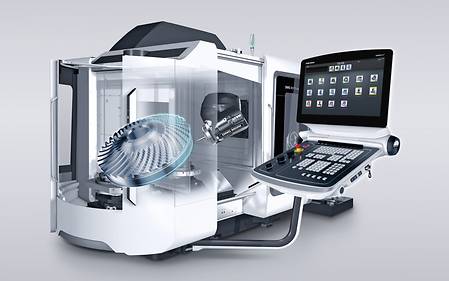

CELOS von DMG MORI
CELOS ermöglicht den reibungslosen, weil sukzessiven Einstieg in die Zukunft der spanenden Fertigung. Kunden, die sich schon heute für CELOS entscheiden, erhalten zum einen uneingeschränkten Zugang zu den bestehenden 16 CELOS APPs. Zum anderen eröffnen sie sich die Chance, von zukünftigen APPs zu profitieren. ​​​​​​​
Ein zentraler Baustein der kundenorientierten Digitalisierungsstrategie von DMG MORI ist das APP-basierte CELOS-System, das der Werkzeugmaschinenhersteller vor rund drei Jahren erstmals vorgestellt und seitdem zielgerichtet weiterentwickelt hat. Unter einer einheitlichen Oberfläche für Maschinen und Büro-PC können von den Mitarbeitern in ShopFloor und Arbeitsvorbereitung sämtliche Auftrags- und Prozess- und Maschinendaten verwaltet und dokumentiert als auch visualisiert werden.
Über die Effekte im Shopfloor-Bereich hinaus ermöglicht CELOS dank seiner offenen Architektur den Informationsaustausch mit übergeordneten Netzwerkstrukturen. CELOS bietet den Kunden demnach die vollständige Integration seiner Maschinen in die Betriebsorganisation und schafft gleichzeitig bereits heute die Schnittstelle von der spanenden Fertigung in die cyberphysischen Produktionssysteme der Zukunft. Der Nutzen überzeugt in der täglichen Praxis: 30 Prozent Zeitersparnis beim Rüsten und ein 50 Prozent geringerer Aufwand für das Berechnen von Technologiewerten oder das Suchen wichtiger Informationen sind nur einige der mit CELOS erzielbaren Effekte.
Zudem bietet CELOS den reibungslosen, weil sukzessiven Einstieg in die Zukunft der spanenden Fertigung. Denn Kunden, die sich schon heute für CELOS entscheiden, erhalten zum einen uneingeschränkten Zugang zu den bestehenden 16 CELOS APPs, zum anderen eröffnen sie sich die Chance, von zukünftigen APPs zu profitieren. Denn CELOS ist und bleibt aufwärtskompatibel.
Allein diese Vorteile minimieren die Einstiegsbarriere immens. Hinzu kommt, dass mit der CONTROL APP von CELOS bestehende Programme weiterhin verwendet werden können und die Mitarbeiter hier in der ihnen bekannten Programmier- und Steuerungsumgebung agieren.
Dank der CELOS PC Version agieren die Mitarbeiter in der Arbeitsvorbereitung unter der gleichen CELOS Oberfläche wie ihre Kollegen in der Werkstatt.
