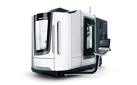

Die kalkulierbare Verfügbarkeit von Fertigungsmitteln gilt als ein entscheidender Faktor bei der Realisierung cyber-physischer Produktionsnetzwerke. Damit rückt die Optimierung von Wartungs- und Instandhaltungsprozessen aus dem früheren Schattendasein immer stärker ins Blickfeld. Deshalb hat DMG MORI gemeinsam mit Schaeffler Technologies am Beispiel des Fräs-Dreh-Bearbeitungszentrums DMC 80 FD duoBLOCK im Rahmen eines konkreten Investitionsvorhabens das Innovationsprojekt „Werkzeugmaschine 4.0“ gestartet. Mehr als 60 zusätzliche Sensoren sind dazu an elementaren Komponenten der FD-Maschine installiert worden. Zusammen mit weiteren (obligatorischen) Zustandsinformationen werden nun alle Daten in Echtzeit erfasst und anhand speziell entwickelter Algorithmen analysiert. Im Ergebnis liefert die Auswertung der Daten qualifizierte Eintreff-Wahrscheinlichkeiten für unterschiedlichste Prozess- und Produktionsstörungen. Damit sind Anwender jetzt erstmals in der Lage, frühzeitig gezielte Vorsorgemaßnahmen zu ergreifen, wo derzeit noch ungeplante Maschinenausfälle jede Kapazitätsplanung schnell zur Makulatur machen. Wie weit die fertigungstechnische Praxis der geschilderten Theorie tatsächlich bereits jetzt folgt, können die Besucher live am EMO-Messestand von DMG MORI in Mailand erleben. Neben der Erhöhung der Verfügbarkeit bei gleichzeitiger Reduzierung der Servicekosten haben sich auch die Energie- und Betriebs-kosten entscheidend verringert. Und noch dazu ist schafft das neue „Wissen“ die Grundlage für eine nachhaltige Verbesserung von Prozessen, Produkten und Maschinen.

Beide Maschinen verfügen über ein identisches, durchgängiges Industrie 4.0-Konzept vom Sensor bis in die Cloud, das bestehende Technik mit den neuen Möglichkeiten der Digitalisierung und Datenanalyse verbindet und so den erfolgreichen Schulterschluss zwischen Mechanik, Elektronik und Informationstechnologie meistert. Umfassend ausgestattet mit intelligenter Sensorik, werden hier in Echtzeit kontinuierlich Daten zu Betriebszustand und Prozess gesammelt und sowohl lokal an der Maschine in CELOS als auch in der Cloud ge-speichert und verarbeitet. In der Cloud werden die gesammelten Daten zusätzlich anhand speziell entwickelter Algorithmen analysiert, um auf dem Wege qualifizierte Vorhersagen über mögliche Schadensfälle oder Probleme im Prozess ableiten zu können. Diese Zustandsinformationen werden schließlich an die Maschine zurückgespielt. Als Informationszentrale an der ERGOline Steuerung mit CELOS hat DMG MORI mit dem „Condition Analyzer“ eine spezielle CELOS APP entwickelt, über die alle Zustandsinformationen visualisiert werden und von wo aus der Bediener ggf. unmittelbare Aktionen initiieren kann.​​​​​​​
DMG MORI Industry 40 03 DMC 80 FD dB
Umfassend ausgestattet mit intelligenter Sensorik, werden für die DMC 80 FD duoBLOCK in Echtzeit kontinuierlich Daten zu Betriebszustand und Prozess gesammelt und sowohl lokal an der Maschine in CELOS als auch in der Cloud gespeichert, verarbeitet und analysiert.
