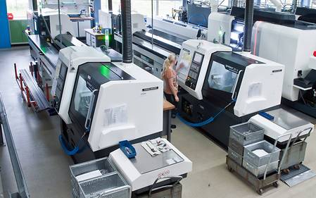

SPRINT 20|5 – Geringer Platzbedarf verglichen mit Mehrspindlern. ​​​​​​​

Das Statement lässt sich eindrucksvoll am Beispiel der immerhin gleich neun DMG MORI-Einspindler dokumentieren, die jüngst installiert worden sind. „Zum Preis eines Mehrspindlers bekommen wir zumindest vier SPRINT 20|5 in Komplettausstattung, so Wolfgang Hafen. Und Jörg Fisahn fügt hinzu: „Das Verhältnis von vier Einspindlern zu einem Mehrspindler gilt auch beim Platzbedarf, was gerade bei unseren begrenzten Produktionsflächen auch ein deutlicher Vorteil ist.“
Vor dem Hintergrund reduzierter Losgrößen und zunehmender Variantenvielfalt überzeugen die SPRINT 20|5 auch durch ihre Flexibilität. Schon im Standard sind die Maschinen mit vier angetriebenen Werkzeugstationen ausgestattet. Insgesamt 23 Werkzeugplätze auf zwei unabhängigen Werkzeugträgern bieten die erforderliche Bearbeitungsvielfalt im Prozess.
„Hinzu kommt insbesondere die leistungsstarke Spindel für anspruchsvolles Zerspanen“, betont Wolfgang Hafen. Bezüglich der Qualität lasse sich die die SPRINT 20|5 ebenfalls perfekt in die Produktion integrieren: „Die hergestellten Teile erreichen eine Präzision von beeindruckenden 5 μm – das entspricht annähernd Schleifqualität.“
Weitere Pluspunkte seien laut Wolfgang Hafen die einfache Programmierung, die kurzen Rüstzeiten sowie auch die unkomplizierte Bedienung. Dadurch könne man auch ungelerntes Personal vergleichsweise schnell in die Produktion integrieren, während der Mehrspindler eher dem Facharbeiter vorbehalten bleibt“.
