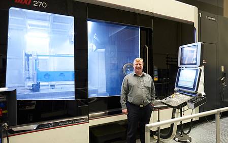

Ewald Baumeister, Leiter Fertigungsbereich Gestelle, vor der DIXI 270, die als Prototyp bei Koenig & Bauer installiert wurde.

Während ein Großteil der Volumenbauteile komplett auf den DMC U Fräsmaschinen bereits in hoher Präzision bearbeitet wird, steht für Werkstücke mit noch höheren Genauigkeitsanforderungen eine DIXI 270 zur Verfügung, wie die DMC 270 U ebenfalls ein Prototyp von DMG MORI. Die Präzision der Maschine beruht auf dem Einsatz geschabter Führungsauflagen. Das Schaben geschieht in über 500 Stunden Handarbeit und gewährleistet die absolute Geradheit und Ebenheit der Linearführungen. So erreicht die Maschine eine volumetrische Genauigkeit von 7 µm. „In der Präzisionszerspanung stoßen wir damit an die Grenzen des physikalisch Machbaren“, zeigt sich Ewald Baumeister beeindruckt über die Bearbeitungsergebnisse. „Bezogen auf die enorme Bauteilgröße ist das eine weltweit einmalige Maschinenkonfiguration.“
Koenig & Bauer AG
Die DIXI 270 erreicht eine volumetrische Genauigkeit von 7 µm.
Koenig & Bauer arbeitet in einem Genauigkeitsbereich, der eine extrem temperaturstabile Peripherie erfordert. Das betrifft zunächst die Technologie der DIXI 270: Eine leistungsstarke Kühleinheit kontrolliert die wärmebildenden Komponenten wie Spindel oder Motoren und der Schaltschrank verfügt über eine Isolierung zur Maschine. Da aber auch die Umgebungstemperatur Einfluss nehmen kann auf die Genauigkeit der Bauteile wurde eine Klimakammer um die DIXI 270 herum gebaut. Auf diese Weise bleibt die Temperatur bei konstanten 22° Celsius. In einer Schleuse werden die Werkstücke zwischengelagert, bis sie die Temperatur angenommen haben. Ewald Baumeister verdeutlicht die Notwendigkeit solcher Maßnahmen: „Jedes Grad Temperaturunterschied hat auf einer Länge von 1.000 mm eine Abweichung von einem hundertstel Millimeter.“
