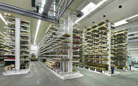

Ein umfassendes Hochregallager mit 1.400 t Messing-Rohmaterial sorgt sowohl für ein Höchstmaß an Verfügbarkeit als auch an Flexibilität. Pro Tag verarbeitet Flühs 75 Tonnen des Metalls.
